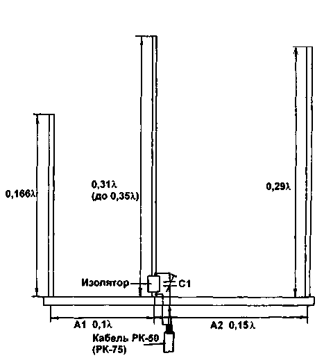

На рис.1 показана конструкция и приведены размеры антенны, рассчитанной для работы на высокочастотных КВ-диапазонах. Ее главные особенности - отсутствие противовесов, роль которых, очевидно, выполняет металлическая траверса. Настраиваемый удлиненный вибратор позволяет получить оптимальное согласование с 50-омным коаксиальным кабелем питания. В литературе [4,5] приводятся основные технические характеристики антенны:
- коэффициент усиления - 7дБ;
- отношение вперед-назад - более 15дБ;
- КСВ - не более 1,3 в полосе пропускания около 300 кГц.

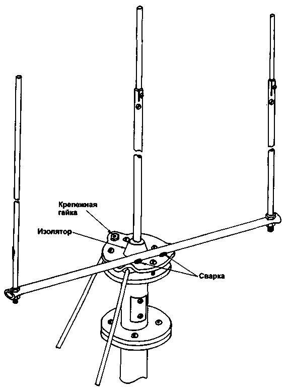

Подобная конструкция была повторена и испытана автором, но в стационарном варианте - при наличии под основанием вибратора вертикальной несущей металлической мачты и двух резонансных противовесов. Такое техническое решение было обусловлено как конкретными сложившимися условиями, так и опасениями получить антенную систему с низким КПД.
На рис.2 показан внешний вид испытанной конструкции. Хотя подтвердить все указанные выше характеристики в процессе испытаний антенны не удалось, она оказалась достаточно эффективной, а выбранное конструктивное исполнение - устойчивым к достаточно неблагоприятным природным воздействиям.

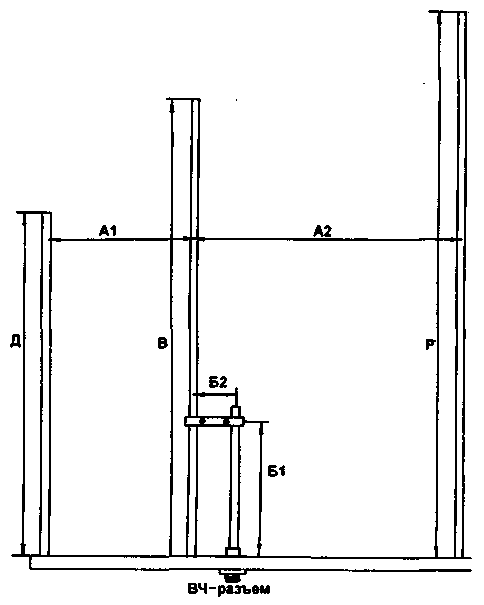

На рис.3 показан вариант конструкции антенны с гамма-согласованием, предложенной в [8] для УКВ-диапазонов 144 и 430 МГц.

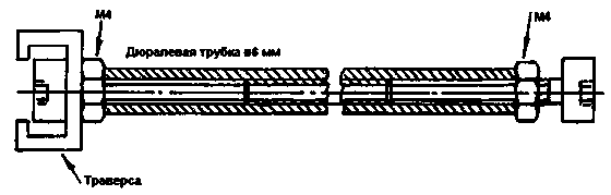

Отдельные элементы этой конструкции показаны на рис.4 и 5. В качестве траверсы можно применить уголок или П-образный профиль из дюралюминия.
Puc.4
Puc.5
Для подстройки элементов на определенную резонансную частоту в верхних концах трубок установлены металлические винты с гайками [4]. Все основные размеры и данные элементов обоих вариантов антенны приведены в таблице.
Размеры антенны и данные элементов
