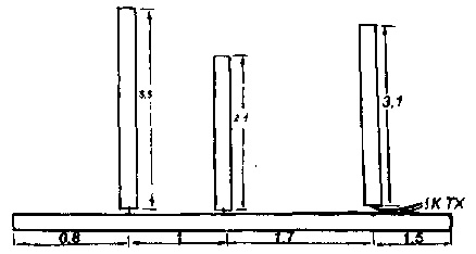

Для уменьшения влияния вышеуказанных дестабилизирующих факторов на резонансную частоту и работу антенны, в качестве суррогатных невидимых антенн можно использовать широкополосные несимметричные вибраторы. Были испытаны ленточные несимметричные вертикальные антенны, выполненные из алюминиевой пищевой фольги. На одну сторону фольги был наклеен скотч шириной 10 см. Антенна крепится на стене комнаты при помощи канцелярских кнопок. В качестве земли используется полоса такой же фольги длиной 5 метров, установленная на плинтусе комнаты. Внешний вид такой антенны показан на рисунке 1.
Puc.1
Для работы антенны в диапазоне 21 МГц длина L первоначально была выбрана 3,5 метра. При исследовании входного сопротивления антенны с помощью высокочастотного моста, оказалось, что эта антенна имеет резонанс на частоте 19,2 МГц, при том её входное сопротивление было равно 38 Ом. Второй резонанс антенны был на частоте 26,4 МГц, на этой частоте входное сопротивление антенны было равно 350 Ом. Для настройки антенны на диапазон 21 МГц её верхняя часть была смотана в трубочку, как показано на рисунке 2. При длине L равной 3,1 м, резонансная частота антенны была равна 21,1 МГц, при её входном сопротивлении 39 Ом, вторая резонансная частота была равна 28,1 МГц при входном сопротивлении антенны 350 Ом.
Puc.2
При размещении антенны в комнате в различных условиях - на стене комнаты, около проводящих предметов, в свободном пространстве, её резонансная частота менялась незначительно. Это показывает, что ленточную антенну можно устанавливать в разных помещениях с различной, окружающей антенну, обстановкой. При этом требуется минимальная настройка в резонанс применительно к окружающей обстановке. Питать антенну диапазона 21/28 МГц лучше всего через двухпроводную линию волновым сопротивлением равным 130-160 Ом и электрической длиной равной l/4 на диапазоне 28 МГц. В качестве такой линии годится сетевой шнур питания с тонкими жилами. Волновое сопротивление шнура легко определить следующим образом. Отрезок шнура длиной не менее 1 метра, разомкнутый на конце, подключают к RLC-метру, и измеряют емкость жил относительно друга друга. Затем жилы на конце кабеля закорачивают, и измеряют полученную индуктивность линии. Зная емкость и индуктивность находят волновое сопротивление суррогатной линии передачи из известной формулы:

Настройку ленточной антенны в резонанс, при её расположении в конкретных условиях, легко осуществлять путем свертывания полотна антенны. При уменьшении длины антенны до 1,9 метра можно получить первый резонанс в диапазоне 28 МГц, при её входном сопротивлении 36 Ом. Это дает возможность питать антенну по коаксиальному кабелю волновым сопротивлением 50 Ом, а при смене диапазона оперативно настраивать антенну на рабочий диапазон путем изменения её длины. Как показала практика, более рационально использовать для работы на диапазоне 28 МГц антенну длиной 3,1 метра. В этом случае сила принимаемых сигналов при переходе с ленточной антенны длиной 1,9 м на ленточную антенну длиной 3,1 м сила сигналов возрастала на 1-1,5 балла.

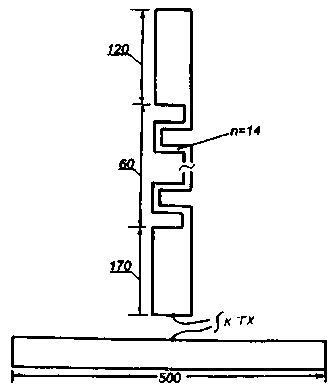

Свертыванием полотна ленточные антенны можно настроить на более высокую резонансную частоту. При необходимости настроить антенну на длину волны ниже резонансной частоты антенны это можно сделать вырезом части фольги так, чтобы полотно антенны представляло собой вид катушки индуктивности, как это показано на рисунке 3.
Puc.3
В моем случае, антенна показанная на этом рисунке, имела резонансную частоту 18,1 МГц. Её входное сопротивление было равно 38 Ом, что практически приближается к теоретическому входному сопротивлению вертикальной несимметричной четвертьволновой антенны. Количество полос катушки n на длине 60 см было равно 14-ти. Вторая резонансная частота антенны получается 25,2 МГц при входном сопротивлении 350 Ом. Такая антенна хорошо работает на диапазонах 18 и 25 МГц. Для её питания при работе на обоих диапазонах целесообразно применить двухпроводную линию длиной, равной l/4 на диапазоне 25 МГц и волновым сопротивлением 130-160 Ом, как это было сделано выше.

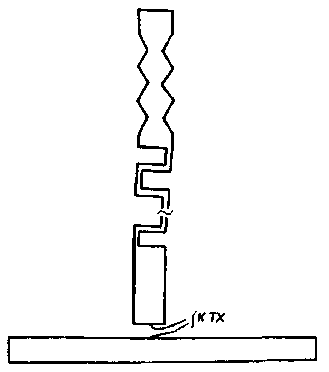

Ширина резонансной полосы антенн, показанных на рисунках 1-3, при изменении входного сопротивления антенны на величину, равную корень из 2, была не менее 1,2 МГц на тех диапазонах, где антенна имела низкое входное сопротивление, и не менее 1 МГц на диапазонах, где антенна имеет высокое входное сопротивление.
Для более точной подстройки антенны в верхнем крае диапазона её работы, можно сделать вырезы в её верхнем полотне ввиде "пилы". В этом случае её резонансную частоту легко перевести в необходимый диапазон частот. Ширина полосы пропускания такой антенны несколько меньше. Начинать производить пилообразные вырезы целесообразно с верхней части антенны. В нижней части (ниже катушки или ниже половины длины антенны) вырезы делать не стоит.
