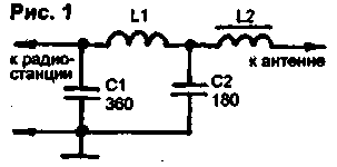

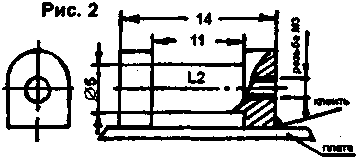

Принципиальная схема согласующего устройства приведена на рис.1. Катушка L1 - бескаркасная, намотана на оправке диаметром 6 мм проводом ПЭВ-2 диаметром 0,8 мм и имеет 9 витков при длине намотки. 12мм. Катушка L2 содержит 30 витков намотанных проводом ПЭВ-2 диаметром 0,27 мм на каркасе из оргстекла, выполненном как изображено на рис.2.
Puc.2
Подстроечный сердечник - с резьбой М3, марки 30ВЧ, МР-100, из карбонильного железа от катушек СБ-9а. Конденсаторы С1 и С2 - типа КД, КМ. Все элементы монтируются на плате из одностороннего стеклотекстолита толщиной 1 мм (рис.3).

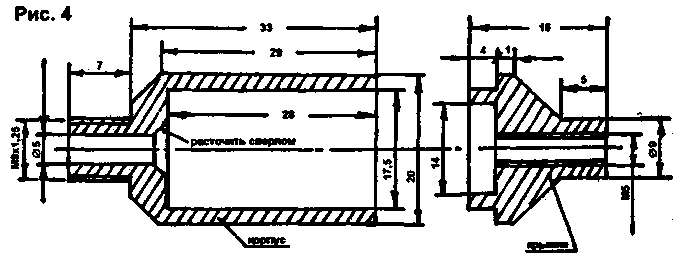

Плата помещена в цилиндрический корпус, выточенный из оргстекла. Чертеж его приведен на рис.4. В крышке надфилем делается пропил для платы.
Puc.4

Настройку антенны ведут по КСВ-метру. Сдвигая и раздвигая витки катушки L1, добиваются минимальных показаний в режиме отраженной волны. Подстройкой катушки L2 уточняют настройку. Этим можно достичь КСВ S1,1...1,2.
