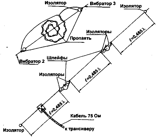

Я использую трехэлементную коллинеарную антенну, расположенную под углом 45°, высота подвеса нижнего конца - 6м, верхнего - 150 м (очень удачный QTH, рядом - TV-мачта).
Полотно антенны выполнено из биметалла диаметром 4,2 мм, шлейфы выполнены из кроссировочного провода (применяемого на АТС), скручены с небольшим натяжением и смотаны в бухты, обвязанные диэлектриком (см. рисунок). Начала проводов в бухте спаиваются вместе, а концы припаиваются к вибраторам. Полоса пропускания шлейфа - около 200 кГц, спад на краях - 1 дБ, что вполне достаточно для 160-метрового диапазона. Конструктивно шлейф надет на полотно антенны и закрепляется между изоляторами. Антенна запитана длинным, около 80 м, коаксиальным кабелем с волновым сопротивлением 75 Ом. КСВ в резонансе составляет 1,05, а на краях диапазона - 1,8. Если выдержаны все указанные размеры, антенна получается настроенной на середину диапазона, настройка сводится к тому, чтобы настроить шлейфы в резонанс на середину диапазона, что удобнее всего сделать прибором XI-42.

  • Шлейфы почти по 20м и полотно 240м, не разрушатся ли изоляторы.При диаметре 4.2мм вес без учета скруток и изоляторов более 30 кг. Хотя треугольник периметром 172м применяется без проблем, но у него 3 точки подвеса.
  • А с чем связанно применение биметалла?
  • Биметалл в данном случае - это медная проволока со стальным сердечником. Для прочности.
