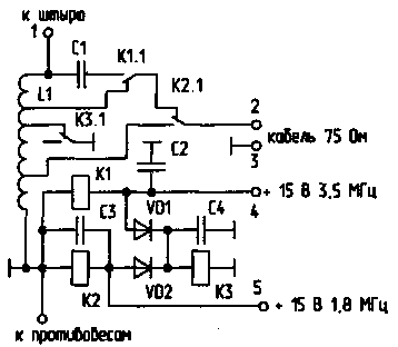

Настройка. С настройкой диапазона 7 МГц у меня возникли трудности, видимо, сказалось близкое расположение антенны 2el QUAD на ВЧ диапазоны. При измерении ВЧ-мостом входное сопротивление на резонансе составляло 38...40 Ом, и соответственно КСВ был около 2. Поэтому пришлось изменить схему согласующего устройства (см.рисунок), добавив третье реле КЗ, которое через нормально замкнутые контакты закорачивает на корпус отвод катушки L1 в диапазоне 7 МГц. При включении любого из реле К1, К2, т.е. диапазонов 1,8 и 3,5 МГц, реле КЗ срабатывает, его контакты размыкаются, и оно никак не влияет на работу в диапазонах 1,8 и 3,5 МГц. Теперь антенну можно настроить идеально. Дело в том, что в [3] на диапазоне 7 МГц регулируется только резонансная частота, а входное сопротивлений Rвх - нет, поэтому достичь КСВ, в точности равного 1, нельзя, поскольку Rвх определяется не только высотой мачты и углом расположения емкостных нагрузок, но и окружающими предметами. В предлагаемом варианте согласующего устройства (СУ), перемещая средний отвод катушки L1, устанавливают резонансную частоту, а затем, перемещая верхний отвод, регулируют Rвх, т.е. добиваются КСВ= 1. Если КСВ на резонансе >1, это говорит только о том, что настройка произведена недостаточно тщательно. Устанавливая резонансную частоту 7,050 кГц перемещением среднего отвода, надо одновременно сдвигать и верхний - так, чтобы между ними всегда было 2...3 витка.
Диапазоны 1,8 и 3,5 МГц без проблем настроились в соответствии с методикой, описанной в [3], т.е. резонанс на 1,8 МГц достигался изменением общего числа витков катушки L1, а КСВ=1 - перемещением ее нижнего отвода.
В диапазоне 3,5 МГц подбором емкости С1 достигался минимальный КСВ на середине диапазона. Лучше при настройке впаять КПЕ с воздушным диэлектриком от вещательных приемников емкостью 12/495 пФ, настроить антенну, а затем, измерив емкость конденсатора, впаять конденсатор постоянной емкости.
После того как предварительная настройка закончена, согласующее устройство закрывают крышкой и при необходимости еще раз все подстраивают. В связи с изменением в схеме СУ, реле переключения диапазонов запитаны отдельной линией управления. В моем варианте реле управляются напряжением +15 В. Катушка L1 намотана медным проводом диаметром 2,5 мм на керамическом каркасе диаметром 55 мм с шагом 2...2,5 мм. Она содержит 33 витка, отводы от - 8, 22 и 25 витков, считая от заземленного конца. Точное числи витков и положение отводов определяется при настройке. Конденсаторы: С1 - типа КСО на напряжение 500 В, С2...С4 любые блокировочные. Диоды VD1 и VD2 можно применять любые выпрямительные, выдерживающие ток реле. Реле используются высокочастотные на керамике, расстояние между контактами - около 1,5 мм. Для переключения реле т1спользуется двухпроводная линия, которая на крыше зашунтирована конденсаторами С2 и С3, а другой ее конец при вводе на радиостанцию пропущен через ферритовое кольцо проницаемостью 2000НН (5...10 витков).
