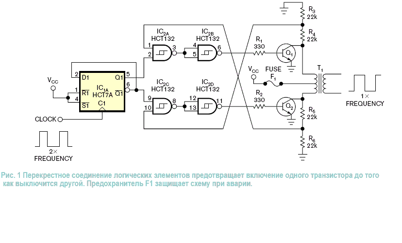

Наложение – короткий промежуток времени, когда оба транзистора двухтактного драйвера одновременно включены – это общая проблема подобных драйверов работающих на первичную обмотку трансформатора с отводом от середины. Наложение вызывает мощные броски тока и увеличивает потери на переключение. Тот факт, что транзистор, находящийся в насыщении выключается медленнее, чем он включается, вызывает эту проблему. Одним из способов предотвращения наложения является введение задержки между выключением одного транзистора и включением другого. Для реализации этого способа, требуется использование нескольких внешних компонентов и выбор величины задержки с учетом худшего случая. В данной идее конструкции используется перекрестная связь логических элементов, для предотвращения включения одного транзистора до того, как другой транзистор выключится (рис. 1). Для упрощения, на рисунке не приведены блокировочные конденсаторы, цепи демпфирования и другие компоненты, не требуемые для иллюстрации данного метода.

Логический элемент IC2A предотвращает включение Q1 до того, как Q2 выключится. В свою очередь, логический элемент IC2C предотвращает включение Q2 до того, как Q1 выключится. Логические элементы IC2B и IC2D служат инверторами для обеспечения требуемой полярности управления коммутирующими транзисторами. Резистивные делители R3/R4 и R5/R6 используются для отслеживания момента выключения транзистора по его коллекторному напряжению. Так как напряжение на коллекторе имеет размах равный удвоенному напряжению питания, делители напряжения делят его пополам. Полное сопротивление делителей напряжения так же ограничивает входной ток логического элемента до безопасного уровня во время перегрузок. Частота коммутации составляет половину от входной тактовой частоты. Триггер типа D, IC1A, делит входную частоту на два и формирует противофазные выходные сигналы со скважностью 50%. Противофазные выходные сигналы обеспечивают поочередное управление коммутирующими транзисторами. Со вторичной обмотки трансформатора T1 снимается прямоугольный выходной сигнал.
