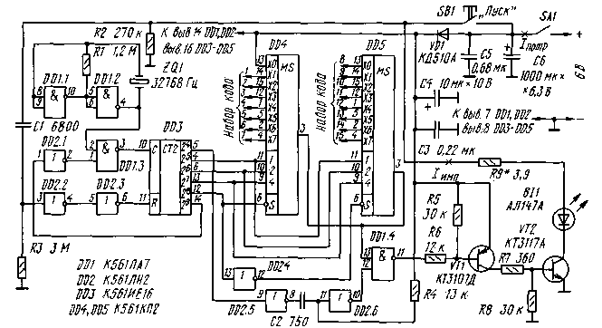

Принципиальная схема генератора, формирующего подобным образом последовательность инфракрасных вспышек
Принципиальная схема генератора, формирующего подобным образом последовательность инфракрасных вспышек, приведена на рис. 1. Элементы DD1.1, DD1.2, резистор R1 и кварцевый резонатор ZQ1 образуют задающий генератор, работающий на частоте 32 768 Гц. Микросхемы DD4 и DD5, каждая из которых представляет собой восьмивходовый мультиплексор-демультиплексор, работают как электронные коммутаторы. Их объединенный выход (выводы 3) оказывается соединен с одним из входов ХО-Х7 - в зависимости от адреса, поступающего на адресные входы 1, 2, 4 (выводы 11,10 и 9) и сигнала на входе S (вывод 6) DD4 и DD5. Адрес и S-сигнал формируют счетчик DD3. Нетрудно вычислить, что смена адреса происходит здесь каждые 0,976 мс (25 / 32768 с). Это tзн - длительность знакоместа в кодовой посылке.
В середине каждого знакоместа может быть сформирован короткий (длительностью около 10 мкс, tимп = R4C2) импульс на выходе элемента DD1.4. Но такое произойдет лишь в том случае, если данному знакоместу будет соответствовать сигнал 1 на выходе коммутатора. Этот импульс откроет транзисторы VT1 и VT2 усилителя, и ток, возникший в ИК диоде В11, преобразуется в ИК вспышку такой же длительности.
Генерация кодовой последовательности начинается (когда источник питания включен и кнопка SB1 нажата) с формирования короткого импульса на входе R счетчика DD3 (tr = R3C1), устанавливающего его в нулевое состояние, и заканчивается с появлением 1 на выходе 29 (вывод 14). Знакоместа - их 16 - следуют во времени в соответствии с их нумерацией от 1 до 15 по стрелкам входов Х1-Х7 в микросхемах DD4, DD5 -1,2, З... и т. д. (нулевому знакоместу всегда соответствует 1 - это стартовый импульс пакета, не входящий в число кодообразующих). Таким образом, общая продолжительность кодовой посылки составляет 0,976-15 = 14,6 мс.
Нужное число-код формируют, коммутируя Х-входы микросхем DD4, DD5, т. е. соединяя i-тую стрелку с плюсовым проводником источника питания, если в i-том разряде кода должна быть 1 (вход ХО микросхемы DD4, формирующий стартовый импульс пакета, уже соединен с плюсовым проводником) или с минусовым, если нужен 0. Так, например, для генерации кода 111011100111001 стрелки 1,2,3,5,6,7, 10,11,12,15 надо соединить с плюсовым, а стрелки 4,8,9,13,14 - с общим проводником источника питания. Поскольку п=15, то число различных сигналов, из которых любой может быть закоммутиро-ван в качестве кодового, составляет 215=32768.
Источник питания кодового генератора - 6-вольтовая батарея GB1 диаметром 10,3 и длиной 16 мм (типоразмер источников питания зарубежного производства, например, батарей GP11A, Е11А). Пригодна также литиевая батарея 2БЛИК-1, если в конструкции предусмотреть для нее отсек соответствующих размеров. Зависимость тока, потребляемого генератором (Iпотр), и тока в ИК диоде В11 (Iимп) от напряжения источника питания приведена в таблице.

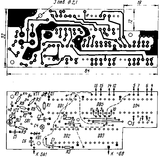

Детали генератора монтируют на печатной плате (рис. 2), изготовленной из двустороннего фольгированного стеклотексто-лита толщиной 1,2...1,5 мм. Фольгу со стороны деталей не удаляют - ее используют в качестве общего "заземленного" проводника цепей устройства. В местах пропуска монтажных проводников или выводов деталей через отверстия в плате в ней делают выборки-кружки диаметром 1,5...2 мм (на рис. 2 не показаны). Места пайки к фольге выводов резисторов, конденсаторов и других деталей обозначены зачерненными квадратиками: место соединения с ней фрагмента печатного монтажа (проволочной перемычкой) отмечено квадратиком со светлой точкой посередине. Для пропуска выводов ок-сидного конденсатора С4 в плате просверлено отверстие диаметром 2,5 мм; диаметр вытравленного в фольге защитного кружка здесь должен быть больше -3...3.5 мм.
Монтажную плату устанавливают на переднюю панель-обойму, склеенную из ударопрочного полистирола. Ее опорами служат приклеенные к панели три полистироловых столбика высотой по 8,5 мм с запрессованными в них металлическими вкладышами-гайками (резьбы М2). Батарея питания во избежание последствий возможной разгерметизации установлена в специальном отсеке.
Выключатель питания SA1 (ПД9-1) размещен на передней панели. Кнопка SB1 (ПКн-159 или близкая ей по габаритам) должна иметь привод длиной 6...8 мм - достаточный для его вывода сквозь отверстие в передней панели. Корпус в виде открытой коробки размерами 88 х 37 х 16 мм, в который устанавливают полностью смонтированную панель и батарею питания, склеивают из ударопрочного полистирола толщиной 1,5 мм. В стенке корпуса против ИК диода просверлено отверстие диаметром 5...6 мм, которое (во избежание попадания мусора) можно заклеить тонким пластиком. Однако стенку можно и не сверлить - мощность ИК вспышек генератора способна "пробить" 1,5...2 мм полистирола, но его "дальнобойность" в таком случае существенно уменьшится.
В кодовом излучателе можно использовать практически любые ИК диоды, ограничения -лишь габаритные: высота деталей, устанавливаемых на печатную плату, не должна превышать 8 мм. Все резисторы - МЛТ-0,125. Конденсатор С4 -оксидный К50-16. Конденсатор С6 (CE-DS Маrсоn) смонтирован параллельно плате, его номинальное напряжение должно соответствовать напряжению источника питания. Другие конденсаторы - КМ-5, КМ-6, К10-17Б.

"Двухступенчатый" запуск кодового излучателя - сначала выключателем SA1, а затем кнопкой SB1, связан с особенностью самовозбуждения кварцованных генераторов: медленным вхождением в рабочий режим из-за высокой добротности кварцевого резонатора.
