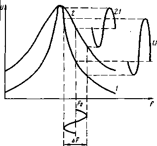

Правда, пока это сигнал ЧМ с шириной полосы более 50 кГц, а приемник предназначен для приема AM радиостанций с шириной полосы сигнала около 10 кГц. Поэтому, если настроить приемник точно на частоту преобразованного сигнала, появятся весьма ощутимые искажения звука. Чтобы избежать этого, сигнал ЧМ стараются "расположить" на скате амплитудно-частотной характеристики (АЧХ) магнитной антенны. Это поясняет рис. 2, где кривая 1 - типичная АЧХ магнитной антенны, а 1.1 - искажения сигнала 34 в случае подачи на магнитную антенну сигнала ЧМ частотой Fo при девиации (изменении частоты) AF.
Puc.2
Резко снизить искажения возможно уменьшением добротности входного контура приемника, как это проиллюстрировано кривой 2 и сигналом 3Ч 2.1 для такого случая. С этой целью в приставке установлены резистор R1 и конденсатор С8, позволяющие зашунтировать входной контур.

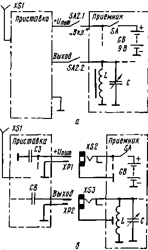

Возможно несколько вариантов исполнения приставки и подключения ее к приемнику. Если габариты приемника позволяют, приставку размещают внутри его корпуса и подключают в соответствии со схемой, приведенной на рис. 3,а. На корпусе приемника устанавливают переключатель SA2, которым включают приставку, причем плюсовой провод питания соединяют через секцию SA2.1 с выключателем SA1 приемника. Выход приставки подключают через секцию SA2.2 непосредственно к колебательному контуру (магнитной антенне) LC приемника.
Для подключения внешней антенны, в качестве которой используют отрезок провода длиной 0.2...1 м, можно использовать антенное гнездо приемника, если оно имеется, либо установить на корпусе дополнительно гнездо XS1. Все соединительные проводники должны быть минимальной длины.
Если корпус приемника не позволяет разместить при ставку внутри него, то ее можно выполнить в виде съемного модуля и подключать к приемнику в соответствии со схемой, приведенной на рис. 3,6. Для этого приставку снабжают вилками ХР1, ХР2, размещенными на ее плате (рис. 4), а не корпусе приемника устанавливают гнезда XS1, XS2. В остальном все соединения будут аналогичными. Антенну в этом случае подключают непосредственно к плате приставки.

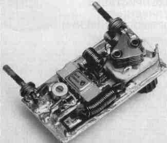

Все детали приставки монтируют на печатной плате из двустороннего фольгированного стеклотекстолита толщиной 1...1.5 мм, эскиз которой приведен на рис. 5.
Puc.5
При этом все печатные проводники располагают на одной стороне платы, а вторую оставляют металлизированной и соединяют с общим проводом по периметру платы в нескольких местах.
В приставке использовано сравнительно немного деталей. Конденсатор переменной емкости - 1КПВМ или аналогичный с воздушным диэлектриком, минимальной емкостью 2...5 пф и максимальной 24...30 пф, остальные конденсаторы - КМ, КД, КЛС. Резистор R1 - МЛТ-0,125. Переключатель SA1 - ПД-9.2 или аналогичный малогабаритный движковый. В качестве вилок ХР1, ХР2 и гнезд XS2, XS3 используют разъемы (гнездо и вилка) для подключения малогабаритных телефонов.
Катушки индуктивности намотаны проводом ПЭВ-2 0,5 на оправке диаметром 4 мм и содержат: L1 - 18...20 витков, L2 - 13, L3 - 23..25 витков. Катушки L2, L3 устанавливают непосредственно между выводами переключателя и конденсатора переменной емкости, а конденсатор С8 - между средним контактом разъема ХР2 и печатной площадкой платы методом навесного монтажа. Средний контакт разъема ХР1 соединяют с плюсовым проводником платы отрезком тонкого провода. Со стороны монтажа плату можно закрыть пластмассовой или металлической крышкой.
