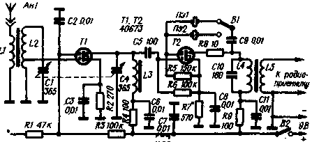

Конвертер, схема которого приведена на рисунке, предназначен для совместной работы с радиоприемниками, имеющими диапазон 80 м. Он позволяет вести уверенный прием любительских радиостанций на диапазонах 10 и 14 м.
Конвертер на двухзатворных полевых транзисторах
Усилитель ВЧ с настроенными контурами на входе (L2CI) и на выходе (L3C4) выполнен на транзисторе Т1. Второй каскад на транзисторе T2 работает как смеситель и гетеродин. В гетеродине используются два кварцевых резонатора. Основная частота первого резонатора 17,5 МГц, второго - 24,5 МГц. На выходе смесителя включен полосовой фильтр.
Отношение числа витков катушки L1 к числу витков катушки L2 3:7. Катушка L4 содержит в 5,5 раз больше витков, чем L5.
Транзисторы 40673 можно заменить транзисторами серии КП306.
