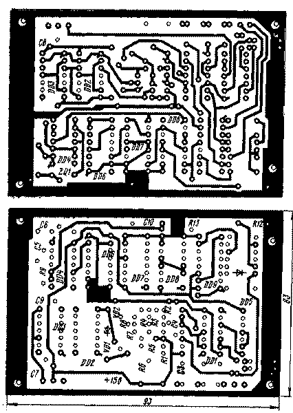

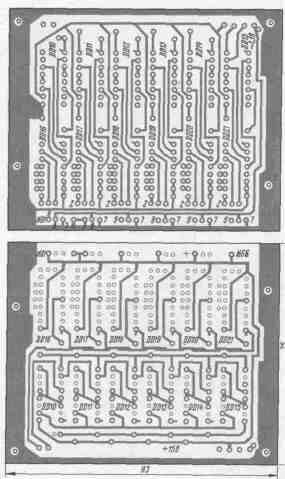

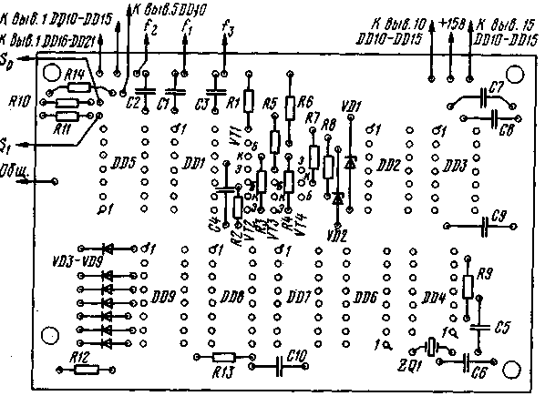

Цифровая шкала смонтирована на двух печатных платах (рис.2), (рис.3), (рис.4), причем на одной из них находятся только микросхемы. Платы расположены в корпусе одна над другой. В устройстве может быть использован также кварцевый резонатор на 200 или 400 кГц. В этих случаях вывод 10 микросхемы DD6 соединяют соответственно с выводом 5 или 6, а не 4. Диоды VD3-VD9 - любые высокочастотные. Вместо дешифраторов К176ИД2 можно применить К176ИДЗ.
При установке устройства в трансивер сигналы на входы шкалы надо подавать по коротким экранированным проводам. Управляющие сигналы на входы S0, S1 снимают с переключателя диапазонов, при этом уровень логической 1 должен быть в пределах 11...15 В, О - 0...5 В.
