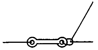

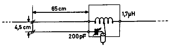

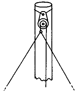

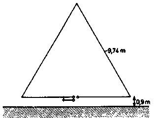

"Дельта" дала прибавку усиления в среднем на 6 дБ при сравнительных испытаниях с обычным диполем "Слоппер" в ходе проведения QSO's десятью станциями Германии. На рис.1 показана верхушка мачты с подъемным роликом и верхним углом полотна антенны, рис.2 - узел крепления нижнего угла полотна через изолятор к растяжке из синтетического тросика, рис.3 - схема гамма-согласователя, рис.4 - эскиз Delta-Loop.

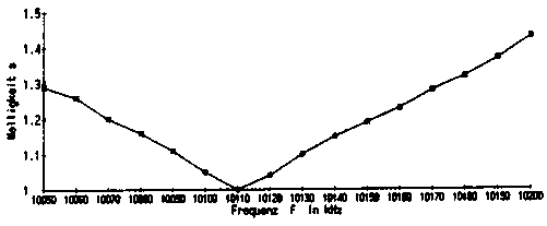

На рис.5 изображена конструкция замыкающей перемычки согласователя, рис.6 - частотная зависимость КСВ.
