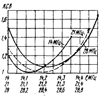

Настройка антенн сводилась к определению резонансной частоты и, если требовалось, ее коррекции изменением индуктивности катушки. При этой операции добивались минимума КСВ на выбранной частоте.
Хорошо настроенные антенны обладают широкой полосой пропускания, устойчивыми к климатическим переменам и подстилающей поверхности характеристиками. Измерения показали, что КСВ на диапазоне 14 МГц не превышал 1,4, на 21 МГц - 1,5, на 28 МГц - 1,8 (рис. 1). Минимальные значения на резонансных частотах соответственно равнялись 1; 1,02 и 1,08.

Puc.1
