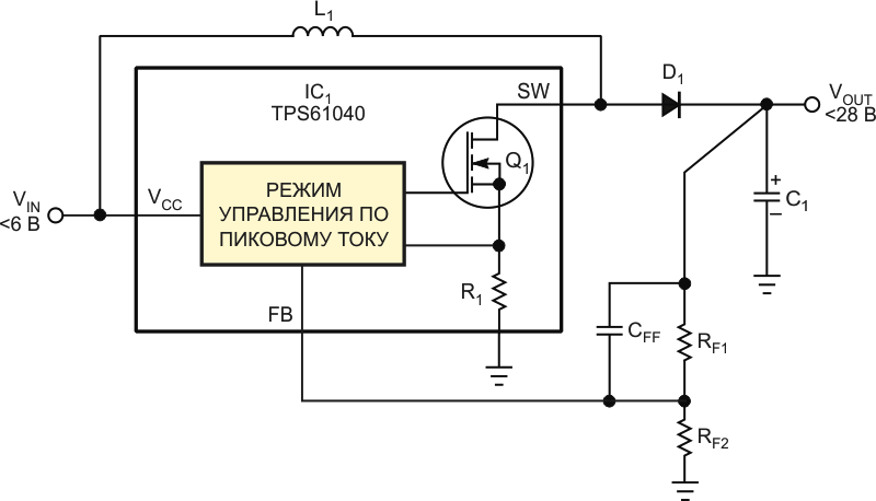

В большинстве повышающих регуляторов используется метод управления по пиковому току, требующий меньшего количества внешних компонентов и, соответственно, меньшей площади на печатной плате. На Рисунке 1 показана схема регулятора на микросхеме контроллера повышающего преобразователя TPS61040 (IC1) с обратной связью по пиковому току дросселя.
Одна линия порта управляет двойным светодиодом
Рисунок 1. Выходные напряжения этого повышающего DC/DC преобразователя,
основанного на «чистом» контроллере, не могут превышать значений,
допустимых для микросхемы TPS61040.
Подача входного напряжения VIN на вывод VCC микросхемы IC1 и на один из выводов дросселя L1 открывает внутренний MOSFET Q1 контроллера, позволяя плавно увеличивающемуся току идти из VIN через L1, Q1 и внутренний токоизмерительный резистор R1. Внутренний контроллер микросхемы отслеживает падение напряжения на этом резисторе, и по достижении током уровня, соответствующего установленному порогу, закрывает Q1.
Прерывание тока через L1 вызывает рост напряжения на дросселе, которое смещает диод D1 в прямом направлении. Диод открывается и начинает заряжать выходной конденсатор C1 до напряжения, более высокого, чем входное. Время включенного состояния транзистора Q1 зависит от индуктивности дросселя L1 и сопротивления резистора R1, задающего пороговое значение тока, а время пребывания в выключенном состоянии определяется выходным напряжением, измеренным на входе FB, и внешними элементами обратной связи. Для управления работой преобразователя внутренний контроллер микросхемы IC1 должен измерять ток дросселя L1, используя Q1 и R1.

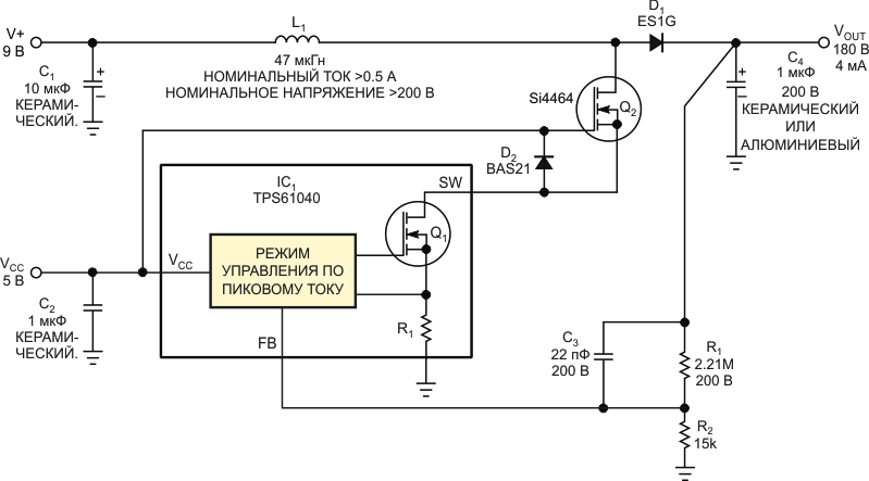

Если напряжение, требуемое для вашего приложения, превышает пробивное напряжение внутреннего транзистора, можно дополнить схему более высоковольтным MOSFET Q2 (Рисунок 2). Для того, чтобы обеспечить путь тока через L1 и вывод SW микросхемы IC1, внешний транзистор включается в каскодной конфигурации, то есть, по схеме с общим затвором.
Рисунок 2. Добавление внешнего более высоковольтного MOSFET Q2, включенного в каскодной
конфигурации, позволяет поднять верхнюю границу выходных напряжений схемы.
В качестве Q2 используется MOSFET с низким сопротивлением открытого канала и низким пороговым напряжением затвора с дополнительным диодом D2, включенным между его затвором и истоком. Для правильной работы схемы напряжение VCC, равное в этой схеме 5 В, должно превышать пороговое напряжение затвора транзистора Q2. В процессе работы внутренняя схема управления микросхемы IC1 включает транзистор Q1, который смещает потенциал истока Q2 до напряжения, близкого к уровню земли, при напряжении между затвором и истоком, равном почти 5 В.
Ток течет через дроссель L1, внешний транзистор Q2, внутренний транзистор Q1 и токоизмерительный резистор R1, при этом управляющая цепь микросхемы IC1 «не видит» никаких изменений, связанных с добавлением Q2. Когда ток дросселя достигает предустановленного порога, Q1 выключается, обрывая путь прохождения тока от истока Q2. Напряжение на стоке Q2 быстро увеличивается до уровня, равного сумме требуемого выходного напряжения и падения напряжения на диоде D1. По мере роста напряжения на стоке, емкость сток-исток транзистора Q2 стремится поднять выше 5 В плавающий потенциал истока MOSFET, который смещает в прямом направлении диод D2 и подключает вывод SW микросхемы IC1 к напряжению 5 В (плюс падение на диоде), фиксируя напряжение истока Q2 на том же уровне.
Повышающий преобразователь, способный обеспечивать нагрузку напряжением 180 В (VOUT) при выходном токе 4 мА, использовался в схеме управления лазером с напряжением питания 9 В (V+). В этой схеме от входного источника 5 В не требуется ничего, кроме способности отдавать достаточный ток – в типичном случае, несколько миллиампер, – для питания внутренней логики микросхемы IC1 и затвора каскодного MOSFET Q2. Поэтому в простейшем случае напряжение 5 В здесь можно получить из напряжения 9 В с помощью гасящего резистора и стабилитрона. Дроссель и микросхему IC1 можно питать либо от общего источника, либо от отдельного источника питания с напряжением, согласующимся с пробивным напряжением Q2. Каскодная схема может вырабатывать любое выходное напряжение, не превышающее допустимого напряжения сток-исток транзистора Q2. Параметры остальных компонентов также должны отвечать требованиям безопасного использования. Например, допустимые рабочие напряжения дросселя L1 и конденсатора C1 должны иметь достаточный запас относительно требуемого выходного напряжения.
