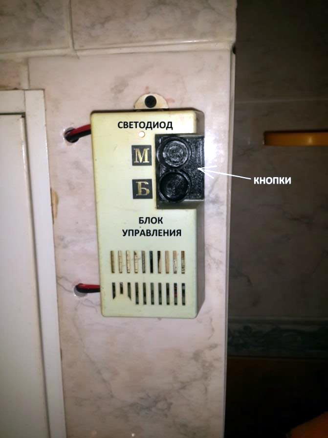

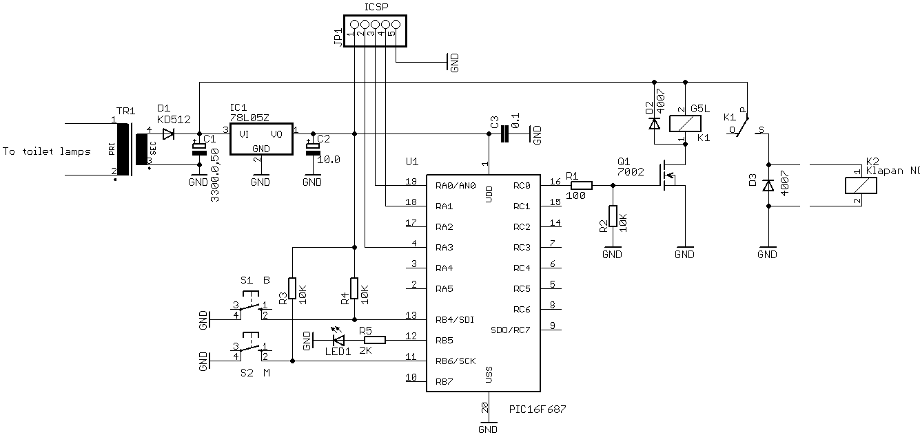

Управление ЭМ клапаном – от блока управления на контроллере PIC16F687 – что было под рукой:

Одна кнопка «М» включает подачу воды на 1 минуту (2 литра), вторая «Б» – на 4 минуты (примерно) – 10 литров. Светодиод во время наполнения горит непрерывно. По окончании подачи воды светодиод сообщает о возможности слива воды частым миганием. У меня давно, с советских времен, валялся неисправный трансформаторный блок питания, его я и приспособил для питания контроллера. Сетевую обмотку трансформатора подключил к освещению туалета, а исполнительные контакты реле К1 – к ЭМ клапану К2; оба на 12 В:

Работает устройство так: исходно бачок ПУСТОЙ, т.к. ЭМ клапан нормально закрыт. Я включаю свет в туалете, тем самым включаю контроллер, захожу в туалет по малому делу, нажимаю кнопку «М», загорается светодиод, – в бачок заливается 2 литра воды (см. схему). Пока я справляю малую нужду, светодиод начинает мигать – 2 литра воды - в бачке, ЭМ клапан закрыт. Я нажимаю кнопку слива на бачке, и 2 литра (не 10!) смывают жидкие отходы моей жизнедеятельности. Бачок опять пустой – течь нечему, что исправный выпускной клапан бачка, что неисправный. ЭМ клапан закрыт, светодиод продолжает мигать. Я выхожу из туалета, выключаю свет – обесточиваю блок управления, – светодиод гаснет.

Вот как это выглядит в общем виде:
Сливной бачок и экономия воды
Рисунок 4.

Так как программирование контроллера элементарное, то использовать можно любой, который попадется под руку. Если кто-то захочет повторить на этом пике, файл прошивки прилагается.
