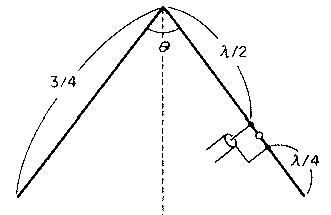

JA7RKB предлагает эффективную DX-антенну, представляюшую собой 2х3/4 волны Inv.V (рис.1).
Puc.1
При таком расположении полотна антенны, когда центры крайних полуволновых участков находятся на расстоянии половины длины волны, происходит сложение их полей излучения. Четвертьволновые участки полотна, расположенные у вершины антенны, на диаграмму направленности практически не влияют.

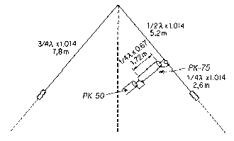

Puc.2

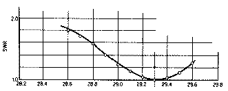

На рис.2 показаны размеры антенны для средней рабочей частоты 29,2 МГц, а на рис.3 - частотная зависимость её КСВ.
Puc.3
По оценке JA7RKB и его DX корреспондентов эта антенна вертикальной поляризации излучает под очень малыми углами к горизонту и на длинных трассах эффективнее обычного полуволнового диполя на 2..3 балла.
