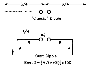

Американский радиолюбитель Низар Муллани, K0NM проанализировал электрические параметры диполя с изогнутыми под 90 градусов концами - изогнутый диполь.
Puc1
Оказалось, что 50-процентно изогнутый диполь имеет усиление лишь на 0,6 дБ меньше, чем "классический», а 40-процентный - имеет волновое сопротивление около 50 Ом. Предложенный метод укорочения может быть полезен при построении различных дипольных антенн, в том числе и волновых каналов на низкочастотные диапазоны.
