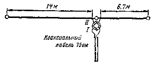

В течение года на моей радиостанции второй категории эксплуатируется простая аптенпа (см. рис. 1), являющаяся модификацией антенны DL1BU. Она работает в диапазонах 40, 20 и 10 м, не требует применения симметричного фидера, хорошо согласуется, проста в изготовлении.
Puc.1
В качестве согласующего н симметрирующего элемента применен трансформатор на феррнтовом кольце марки ВЧ-50 сечением 2,0 см2. Число витков ого первичной обмотки - 15, вторичной - 30, провод - ПЭВ-2 диаметром 1 мм.
При применеини кольца другого сечения надо заново подобрать число витков воспользовавшись схемой, приведенной па рис. 2. В результате подбора необходимо получить минимальный КСВ в диапазоне 10 м.
Puc.2
Изготовленная автором антенна имеет КСВ 1,1 на 40 м, 1,3 - на 20 м и 1,8 - на 10 м.
