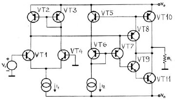

Транзистор VT5 заменен составным транзистором по схеме Шиклаи

Рассмотрим подробнее работу схемы управления током выходных транзисторов. Переходы база эмиттер транзисторов VT5 VT8 образуют между выходом источника тока I2 и базой транзистора VT10 две параллельные цепи. Это не что иное, как сложный масштабный отражатель тока. Принцип работы простейшего отражателя тока основан на том, что конкретному значению тока коллектора (эмиттера) соответствует вполне определенное падение напряжения на его базо эмиттерном переходе и наоборот, т.е. если это напряжение приложить к базо эмиттерному переходу другого транзистора с такими же параметрами, то его ток коллектора будет равен току коллектора первого транзистора. Правая цепь (VT7, VT8) состоит из базо эмиттерных переходов с разными токами коллектора (эмиттера). Чтобы заработал принцип "отражателя тока" левая цепь должна быть зеркальной по отношению к правой,т.е. содержать идентичные элементы. Для того чтобы ток коллектора транзистора VT6 (он же ток генератора тока I2) соответствовал току коллектора транзистора VT8, падение напряжения на базо эмиттерном переходе транзистора VT5, в свою очередь, должно быть равно падению напряжения на базо эмиттерном переходе транзистора VT7.
В комментариях к схеме [1] утверждается, что усилитель имеет высокую стабильность
Рис 3
Для этого в реальной схеме (рис.2) транзистор VT5 заменен составным транзистором по схеме Шиклаи. На основании выше изложенного напрашивается выполнение следующих условий:
  • статические коэффициенты передачи тока транзисторов VT7, VT8, VT11 (VT12) должны быть равны;
  • статические коэффициенты передачи тока транзисторов VT9 и VT10 также должны быть равны между собой, а еще лучше, если все 6 транзисторов (VT7 VT12) будут иметь одинаковые характеристики, что трудно выполнимо при ограниченном количестве транзисторов, имеющихся в наличии;
  • в качестве транзисторов VT8, VT9 необходимо отобрать транзисторы с минимальным базо эмиттерным напряжением (с учетом разброса параметров), поскольку эти транзисторы работают при пониженном напряжении эмиттер коллектор;
  • произведения статических коэффициентов передачи тока транзисторов VT11, VT13 и VT12, VT14 также должны быть близкими.
Таким образом, если мы хотим задать ток коллектора транзисторов VT13, VT14 равным 100 мА и имеем выходные транзисторы с h21э=25, то ток генератора тока на транзисторе VT6 должен составлять: Iк(VT6)/h21э=100/25=4 мА, что и определяет сопротивление резистора R11 около 150Ом (0,6 В/0,004 А=150 Ом).
Поскольку выходной каскад управляется выходным током ДК, общий эмиттерный ток смещения выбран достаточно большим около 6 мА (определяется резистором R6), он же определяет и максимально возможный выходной ток ДК. Отсюда можно рассчитать и максимальный выходной ток усилителя. Например, если произведение коэффициентов усиления по току выходных транзисторов равно 1000, то максимальный выходной ток усилителя будет близок к 6 А. Для заявленного максимального выходного тока 15 А коэффициент усиления выходного каскада по току должен быть соответственно не менее 2500, что вполне реально. Более того, с целью повышения нагрузочной способности ДК общий эмиттерный ток смещения можно увеличить до 10 мА, уменьшив сопротивление резистора R6 до 62 Ом.

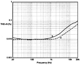

  • Коэффициент гармоник на частоте 1 кГц (1 Вт и 30 Вт, рис.3)- 0,01%
  • Скорость нарастания выходного напряжения- 6 В/мкс
  • Коэффициент демпфирования, не менее- 250
График зависимости коэффициента гармоник при выходной мощности 1 Вт (кривая а) и при выходной мощности 30 Вт (кривая b) на нагрузке 8 Ом показан на рис.3. В комментариях к схеме [1] утверждается, что усилитель имеет высокую стабильность, в нем отсутствуют "переключательные искажения", а также гармоники высших порядков.

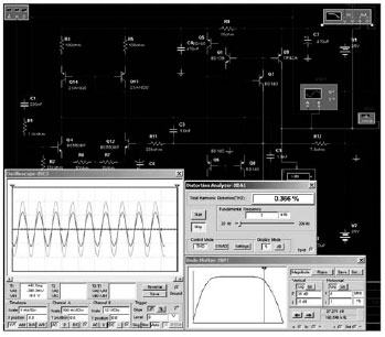

Прежде чем собрать опытный образец усилителя схема была смакетирована виртуально и исследована с помощью программы Multisim 2001. Поскольку в базе данных программы не оказалось указанных в схеме выходных транзисторов, они были заменены ближайшими аналогами отечественных транзисторов КТ818, КТ819. Исследования схемы (рис.4) дали результаты, несколько отличные от приведенных в [1]. Нагрузочная способность усилителя оказалась ниже заявленной, а коэффициент гармоник более чем на порядок хуже. Недостаточным оказался и коэффициент запаса по фазе всего 25°. Наклон АЧХ в районе 0 дБ близок к 12 дБ/окт., что также говорит о недостаточной устойчивости усилителя.
В целях опытной проверки был собран макет усилителя иустановлен в гитарный комбик рок группы "Афазия". Для увеличения устойчивости усилителя емкость коррекции увеличена до 2,2 нФ. Натурные испытания усилителя в сравнении сдругими усилителями подтвердили его достоинства и усилитель получил высокую оценку музыкантов.
Технические параметры усилителя
  • Полоса пропускания на уровне 3 дБ-15 Гц-190 кГц
  • Коэффициент гармоникна частоте 1 кГц (25 Вт, 8 Ом)-0,366%
  • Частота единичного усиления-3,5 МГц
  • Запас по фазе- 25°
Строго говоря, приведенные рассуждения по поводу токового управления выходным каскадом справедливы для усилителя с разомкнутой ООС. При замкнутой ООС в соответствии с ее глубиной уменьшается не только выходное сопротивление усилителя в целом, но и всех его каскадов, т.е. они посути начинают работать как генераторы напряжения. Схема усилителя

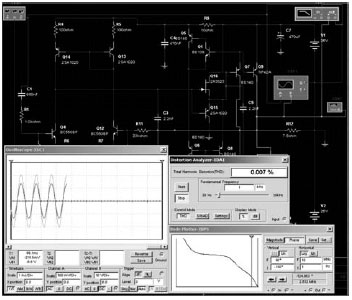

Поэтому с целью получения заявленных в [1] технических характеристик усилитель был доработан до вида рис.5, а результат его исследования приведен на рис.6. Как видно из рисунка, в схему добавлено всего два транзистора, которые образуют двухтактный гибридный повторитель класса А. Введение буферного каскада с высокой нагрузочной способностью позволило более эффективно использовать усилительные свойства ДК по напряжению и существенно повысить нагрузочную способность усилителя в целом. Увеличение усиления с разорванной ООС благоприятно сказалось и на уменьшении коэффициента гармонических искажений.
Увеличение емкости коррекции с 1 нФ до 2,2 нФ хоть и сузило полосу пропускания сверху до 100 кГц, но зато увеличило запас по фазе на 30° и обеспечило наклон АЧХ в области единичного усиления 6 дБ/окт., что гарантирует хорошую устойчивость усилителя.
В качестве испытательного сигнала на вход усилителя подавался сигнал типа "меандр" частотой 1 кГц (калибровочный сигнал от осциллографа). Выходной сигнал усилителя неимел ни завала фронтов, ни выбросов на фронтах сигнала,т.е. полностью соответствовал входному.
