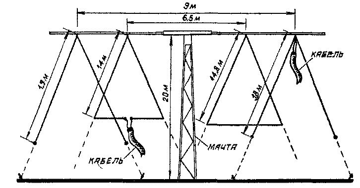

Группой французских радиолюбителей изготовлена направленная антенна, предназначенная для работы в соревнованиях на 40 и 80-метровых диапазонах.
Она собрана на имевшейся мачте антенны «волновой канал» высокочастотных диапазонов. На вершине мачты укреплены два шеста из стекловолокна, выполняющие роль несущей траверсы. К отой траверсе подвешены и растянуты оттяжками из нейлонового шнура два элемента «Inverted Vee» (для диапазона 80 лО и два этасмента «Delta Loop» (для диапазона 40 м), выполненные из медной проволоки. Один элемент из каждой пары является активным вибратором и питается с помощью 50-омного коаксиального кабеля, второй - рефлектором.
Настройка антенн осуществлялась изменением плеч диполей «Inverted Vee» и оснований треугольников «Delta Loop». В диапазоне 40 ж был получен KGB, равный 1,2, в диапазоне 80 м - 1,5.
