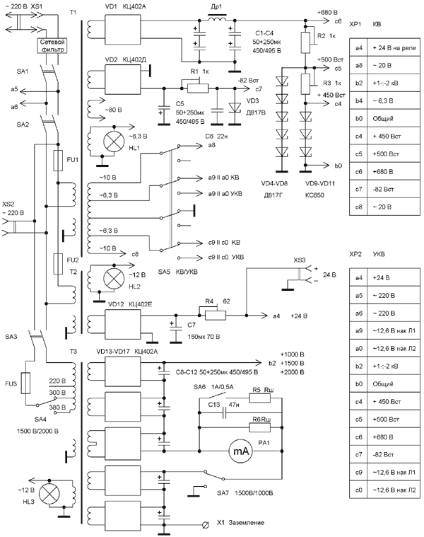

Принципиальная схема БП
Рис 2
Блок питания
(БП) выполнен в отдельном корпусе. Размещение УМ отдельно от БП позволяет легко модернизировать любой узел блока, не затрагивая другой. БП находится под столом, компактный УМ – в удобном месте. БП выполнен по упрощенной схеме без автоматики на включение и выключение.
Принципиальная схема БП показана на рис.2. В БП применены три трансформатора Т1–Т3, в сетевые обмотки включены предохранители FU1–FU3. Имеется возможность ступенчатого изменения анодного напряжения. Для упрощения анодный выпрямитель построен по схеме с последовательным включением выпрямителей, что выполняется с помощью переключателей SA4, SA7 (переключать без нагрузки!). Кроме того, одна из вторичных обмоток трансформатора Т3 разбита на две отдельные одинаковые обмотки, что также дает возможность изменять анодное напряжение.
Контрольные лампочки HL1–HL3 служат для контроля включения трансформаторов Т1–Т3 соответственно. Напряжение накала ~12,6 В, напряжение смещения –82 В и экранное напряжение +500 В получены от трансформатора Т1. С трансформатора Т2 снимается напряжение управления +24 В. Диодные мосты VD13–VD17 и сглаживающие конденсаторы С8–С12 служат для получения высокого напряжения от трансформатора Т3.
Каждый электролитический конденсатор БП зашунтирован резистором МЛТ-2 100...300 кОм для их разряда после выключения БП. Для упрощения схемы на рис.2 они не показаны.
 Прибор PA1 служит для контроля анодного тока. Миллиамперметр РА1 имеет два предела измерения тока – 1 А и 0,5 А. Переключаются шунты R5ш и R6ш с помощью тумблера SA6.
БП для данного УМ в авторском варианте используется также для питания усилителя мощности КВ, выполненного на двух лампах ГК71. Это позволяет оперативно включать нужный усилитель, используя один БП, одновременно держа оба УМ в дежурном режиме. Розетки XS2 и XS3 служат для подключения дополнительных устройств.
 При включении БП тумблером SА1 сначала включают обдув, а затем тумблером SA2 подают накальное, запирающее и экранное напряжения. Выдерживают пятиминутную паузу и только после этого тумблером SA3 включают анодное напряжение. При выключении снятие напряжений производится в обратном порядке. Обдув выключается через 5 мин после снятия напряжения накала. Не все напряжения БП используются с данным УМ.

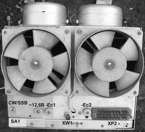

Конструкция
Внешний вид УМ показан на рис.3. Гнезда XW1–XW3 предназначены для подключения предварительного УМ, антенны и разъема входа приемника. Режим "Обход" в УМ отсутствует, так как он не предназначен для проведения местных связей. На реле К3 РЭВ15 непосредственно одним концом подключена катушка связи L4.

Во избежание подгорания контактов реле (хотя в авторском варианте этого нет) желательно включать антенное реле на передачу раньше подачи ВЧ сигнала, а на прием – немного позже. Одна из подобных схем приводится в [3]. В авторском варианте реле К3 включается непосредственно с трансивера. В верхней части над анодами ламп через отверстия для выхода тепла укреплены термодатчики FS1 и FS2. Панельки для ламп ГУ34Б – заводские с конструктивными емкостями по второй сетке С8, С9 и катоду – С7, С10.
Через разъем ХP2 по 20-жильному кабелю с БП на УМ подаются необходимые напряжения. Для накальных цепей жилы кабеля запаивают в параллель. На провод высокого напряжения дополнительно надет поверх основной изоляции еще полихлорвиниловый кембрик соответствующего диаметра. Правда, более предпочтительным вариантом, который применяется во многих радиолюбительских разработках, является подача анодного напряжения от внешнего БП на высокочастотный разъем СР50 по отрезку коаксиального кабеля РК-50 или РК-75 диметром 7...12 мм. При этом в целях повышения безопасности экранную оплетку кабеля соединяют с корпусами УМ и БП.
Боковая и нижняя крышки УМ съемные. Размеры УМ 270х270х210 мм без выступающих элементов, масса 9,36 кг.
В БП находятся три трансформатора: Т1 мощностью 200 Вт, Т2 мощностью 20 Вт и промышленный трансформатор Т3 мощностью 1000 Вт, в котором намотаны вторичные обмотки. Предусмотрен еще один вывод от сетевой обмотки для перехода на повышенное анодное напряжение (переключается внутри БП). Этот вывод можно использовать в полевых (сельских) условиях при заниженном напряжении питающей сети.

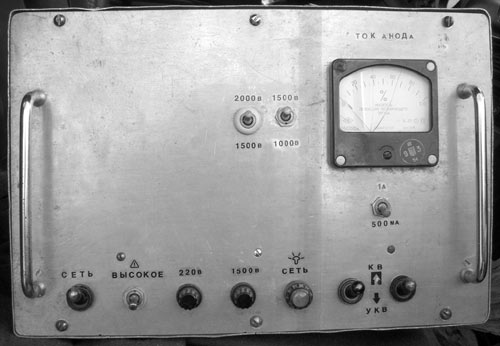

На лицевой панели корпуса БП находятся выключатели сети SA1–SA3, переключатели напряжения SA4, SA7, переключатель предела измерения тока анода SA6, держатели предохранителей FU1–FU3, а на задней стенке – разъемы XS1–XS3, XP1 и XP2.
Внешний вид БП показан на рис.4. Надписи на передней панели выполнены с помощью переводного шрифта. Перед нанесением слоя цапонлака их закрепляют лаком для волос. БП имеет габариты 360х250х300 мм, подвал шасси 50 мм, массу 29,2 кг.
