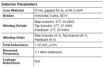

  • T1 имеет соотношение витков обмоток 4.6 для обеспечения работы в режиме с разрывом тока основного дросселя на напряжении 85 Вт.

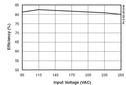

Уровень КПД при полной нагрузке
Рис.2 Уровень КПД при полной нагрузке

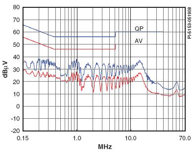

Уровень наведенных ЭМИ, 230VAC, Пределы EN55015B
Рис.3 Уровень наведенных ЭМИ, 230VAC, Пределы EN55015B
Характеристики трансформатора
