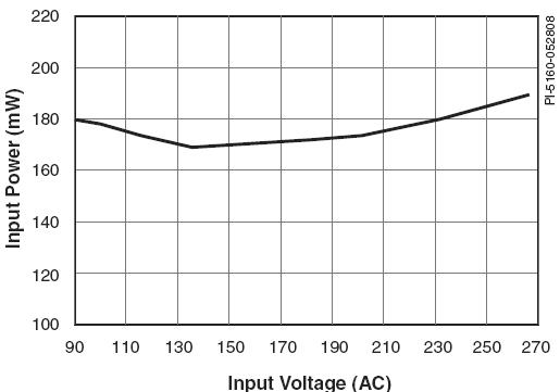

Потребление мощности источником питания в зависимости от входного напряжения в режиме без нагрузки
Рис.2 Потребление мощности источником питания в зависимости от входного напряжения в режиме без нагрузки

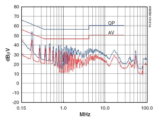

Уровень ЭМИ, пределы EN55022B, 230 VAC
Рис.3 Уровень ЭМИ, пределы EN55022B, 230 VAC.

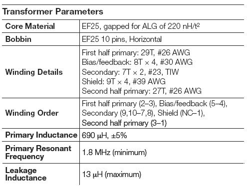

Параметры трансформатора
