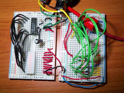

Для этого проекта нам понадобятся :
  • Две микросхемы LM3916 / LM3915 / LM3914 производства National Semiconductor
  • Два резистора с сопротивлением в 1.2 кОм
  • Провода
  • 20 светодиодов или два 10-ти сегментных столбчатых индикатора
  • Макетная плата, подходящая для проекта по размеру
  • Два разъема Stereo 1/8"
  • Конденсатор 2.2 мкФ (необязателен)
  • Источник питания 3-25 В

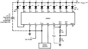

Теперь необходимо собрать устройство по схеме предоставленной ниже.
Схема Пиковый индикатор на основе LM3916
Увеличенная версия схемы в формате PDF.
В собранном автором устройстве намеренно отсутствуют некоторые элементы:
  • Резистор сопротивлением в 7.5 кОм
  • Конденсатор

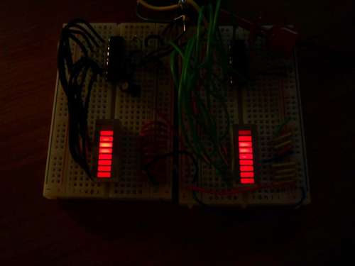

Основная особенность этого устройства заключается в возможности слушать музыку и «наслаждаться мигающими огоньками» одновременно. Для этого автор соединил два разъема Stereo 1/8" вместе. Оставшиеся три провода подключаются следующим образом:
  • Отрицательный - к выводу № 4 обеих микросхем
  • Оставшиеся два (левый и правый) к выводу № 5 каждой микросхемы

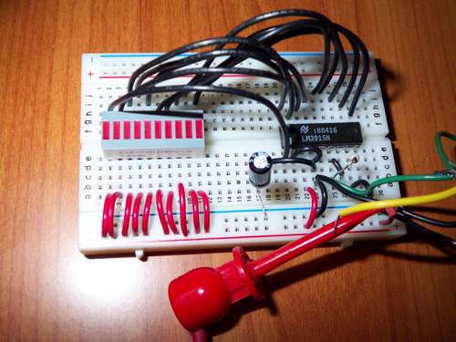

Примечание. Микросхема LM3916 подключается к «минусу» светодиода (или индикатора). Подключать светодиоды следует в следующем порядке:
  • Вывод № 1 - к первому светодиоду
  • После этого светодиоды подключаются к выводам 10-18, только в обратном порядке, т.е. второй светодиод к выводу №18, трети к выводу №17, и т.д.

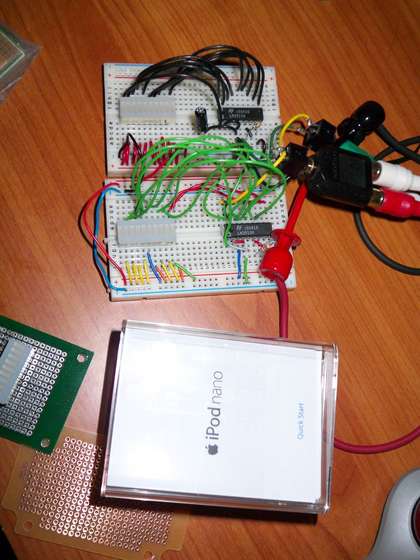

Устройство довольно компактно и с легкостью поместиться в коробку Ipod Nano, разве что питание в виде 20 батареек типа "D" вряд-ли …
