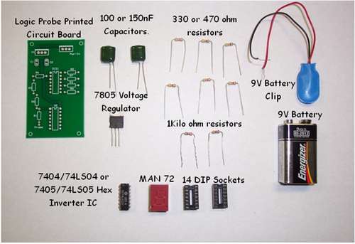

Для данного проекта нам понадобятся компоненты, показанные на фотографии ниже.
MAN72 - 7-сегментный СИД индикатор, подходящий для установки в гнездо микросхем DIP14.

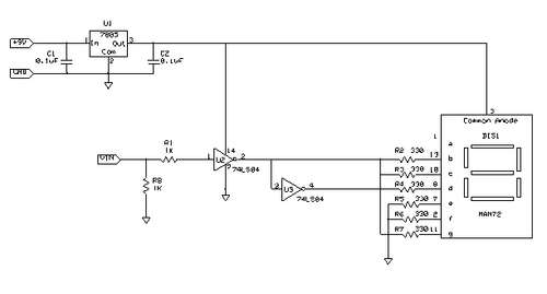

Ниже приведена схема устройства.

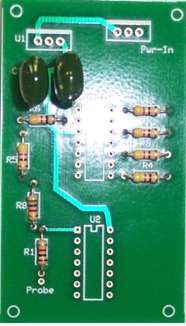

Вначале устанавливаем резисторы.

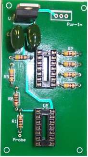

Следующий шаг - установка конденсатор.

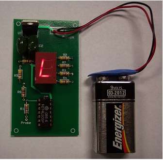

И наконец, устанавливаем все остальные компоненты.

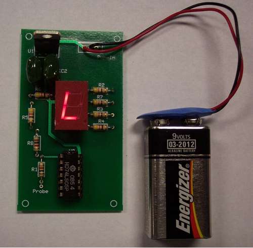

Подключаем элемент питания (в данном случае - 9 В, типоразмер «Крона»). Если все работает, то на индикаторе должна отобразиться буква «L». Выводы логического пробника (два - красный и черный) подключаются к отверстию "Probe" на печатной плате и к отверстию справа от питания (их всего три - два первых для питания).
