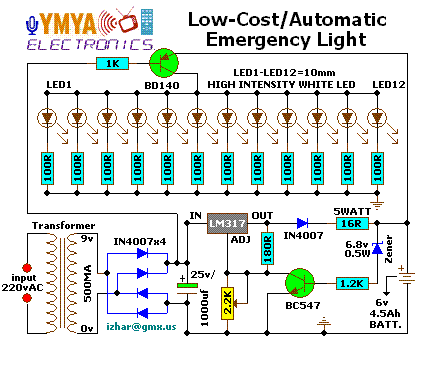

Данное устройство аварийного освещения отличается от схожих своей простотой, что не мешает ему обладать множеством полезных характеристик:
  • Действительно яркое аварийное освещение из-за использования 12 белых светодиодов
  • Полностью автоматическое включение/выключение
  • Есть собственное зарядное устройство, которое автоматически остановит зарядку когда аккумулятор будет полностью заряжен.
Всю схему можно разделить на две части: устройство зарядки аккумулятора и устройство управления светодиодами. Зарядка основана на использовании ИС LM317, управлении светодиодами - на транзисторе BD140 (Т2). Для питания устройство сетевое напряжение понижается с помощью трансформатора. Таким образом, на выпрямительном мосту, состоящем из четырех диодов IN4007. Фильтрующий конденсатор (25 В / 1000 мкФ) убирает пульсации. Далее последовательность следующая : ИС LM317, диод IN4007(D5) и ограничивающий резистор R16 (16 Ом). Регулирую сопротивление потенциометра VR1 (2.2 кОм) можно регулировать ток зарядки. Останавливается зарядка автоматически благодаря диоду Зенера (см. схему). В осветительной части используются 10 мм белые светодиоды. Соединение - параллельное, с резистором 100 Ом при каждом светодиоде. Не вдаваясь в принцип работы, стоит лишь отметить что для транзистора Т2 ( BD140) необходимо использовать радиатор. Можно использовать и большое количество светодиодов, единственное ограничение - общее употребление не более 1.5 A.

  • Прав [url]http://www.rlocman.ru/forum/member.php?u=10086[/url], мы несколько отклонились от темы. Здесь все-таки обсуждается схемка, про которую и так много сказать можно. Например, никому не кажется, что верхний транзистор работает "на волоске": великовато Uобр на эмиттерном переходе?

  • Не согласен. У светодиода (как и у диода) весьма крутая характеристика, и запитывать его без стабилизации тока или хотябы балластного резистора нельзя.

  • Добрый день! подскажите - а если переделать под 12в для потдержания в рабочем состоянии и использовании в качестве бесперебойника для охранки . какой необходим диод Зенера - видел только 13 и 15 вольт и какой необходим для этого нагрузочный резистор. аккумулятор закрытый кислотный. спасибо.
  • На 12-вольтовый акк. в "стендбай"-режиме надо давать 13,8В. Стабилитрон в этой схеме вообще не нужен (напряжение выставляется нарисованным переменником), а нижний транзистор лучше использовать для ограничения тока (тогда мощный резистор тоже не нужен, а LMку - на хороший радиатор), соединив правый конец резистора 1,2к с "-" акк-ра, а между этой точкой и эмиттером - резистор порядка 1 Ом.
