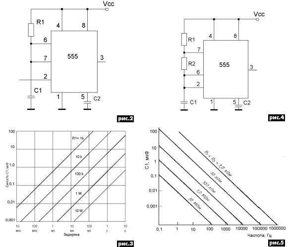

Таймер типа 555 может работать генератором импульсов и в ждущем режиме как одновибратор (генератор одиночных импульсов). После запуска одновибратор формирует одиночный импульс с постоянной амплитудой и фиксированной длительностью.

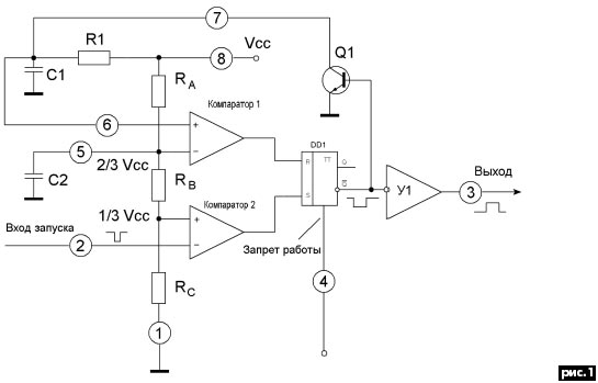

На рис.1 показана функциональная схема ждущего мультивибратора на основе интегральной схемы типа 555, на рис.2 – ее условное обозначение на схеме. Основой таймера 555 является RS-триггер, управляемый двумя компараторами.
Читать статью в полном обьеме (pdf)
Функциональная схема ждущего мультивибратора

рис.2 – ее условное обозначение на схеме. длительности t импульса на выходе показан на рис.3. Пример схемы мультивибратора на таймере 555 показан на рис.4. График функции для частот от 0,1 до 1 МГц показан на рис.5.

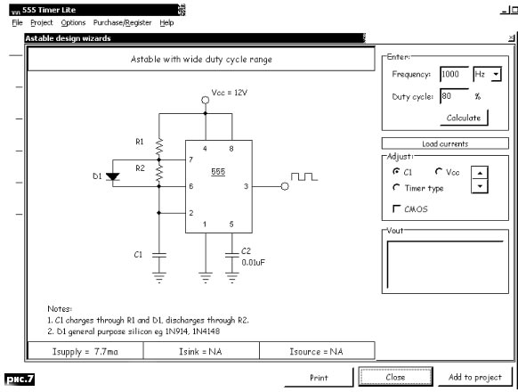

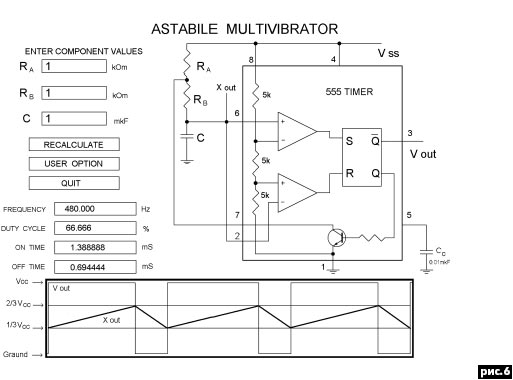

После этой манипуляции пользователь попадает в третье окно программы
Окно программы
Окно программы “555 Timer Lite”
