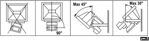

Рекомендуемые и допустимые наклоны комплекта согласно инструкции показаны на рис. 5
