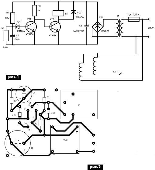

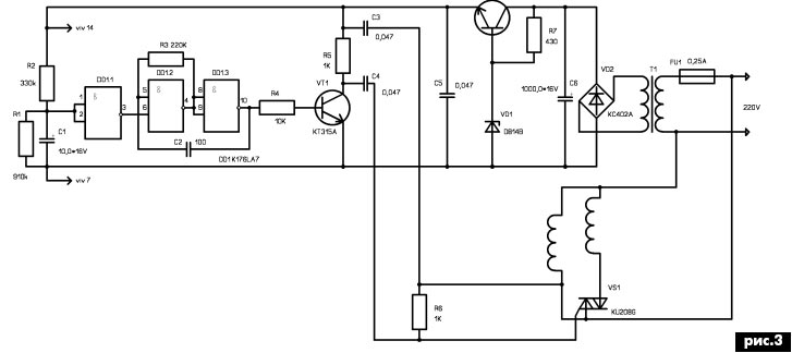

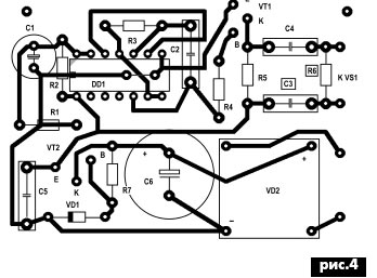

Хорошей заменой пускозащитному реле и пускателю ПНВС будет реле времени с выдержкой в 2...4 с. Простейшее реле времени можно выполнить всего на двух транзисторах, электромагнитном реле, блоке питания и некоторых других деталях. Принципиальная электрическая схема такого реле показана на рис.1, печатная плата - на рис.2. При использовании для коммутации индуктивной нагрузки механических контактов, они обгорают и через некоторое время выходят из строя. Лучше выполнить реле времени без механических контактов. Принципиальная электрическая схема такого реле показана на рис.3, печатная плата - на рис.4. Реле выполнено на микросхеме КМОП, а нагрузка коммутируется симистором.
В схеме рис.1 можно использовать любой трансформатор с выходным напряжением 10...12 В, выпрямительный мостик VD3 типа КЦ402, КЦ405, КЦ412 с любым буквенным индексом, транзисторы любые из серии КТ315, реле с рабочим напряжением 10...12 В и током срабатывания 15...25 мА, например КУЦ-1. Если будет применено реле с большим током срабатывания, транзистор VT2 необходимо заменить любым из серии КТ815, КТ817, КТ801, КТ807. Сопротивление резистора R1 и емкость конденсатора C1 необходимо подобрать более точно для получения выдержки в 2...4 с. В схеме рис.2 детали источника питания такие же, как и в схеме рис.1. Микросхему можно заменить аналогичной микросхемой серии К561. Конденсаторы С3, С4 должны быть на напряжение не менее 300 В. Номиналы R1 и C1 подбирают аналогично схеме рис.1.

Принципиальная электрическая схема реле
Принципиальная электрическая схема реле времени рис. 1
Печатная плата рис. 2

  • Хорошая идея и жаль, что на рис. 3 плохо просматриваются номиналы элементов.
  • Совершенно не понятно при чём здесь "новая жизнь"? Для интриги ради что ли? Чем предложеные варианты лучше класического [B]токового реле[/B] или позистора (испрользумых в холодильниках уже не один десяток лет)? Отсутвие защиты, при не запуске двигателя (он останется подключеным к питанию рабочей обмоткой) делает эти схемы не только безполезными, но и опастными.
  • Учитывая что пускозащитное реле стоит 150 рублей.
  • А что собрать схему дешевле обойдётся! Работа мотора при пониженом напряжении и без токового реле, приведёт к выходу мотора из строя.
