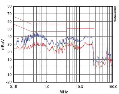

Входное переменное напряжение выпрямляется диодами D1-D4. Емкость С1 и С2 фильтрует его. L1, L2, C1, C2 формируют П-образный фильтр подавления диференциальных помех. Эта технология вкупе с технологией намотки трансформатора E-Shield от Power Integrations позволяет соответствовать EN55015 класс B с запасом в 10 dB без Y-конденсатора. Резистор RF1 обладает функциями вставки плавкой и защищает ИП от критических поломок. Цепь рассеяния высоковольтного выброса состоит из элементов D5, R1, R2, C3. Она подавляет выбросы напряжения, вызванные индукцией рассеяния трансформатора

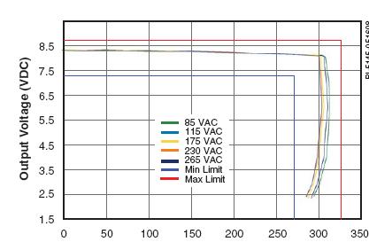

При переходе от режима без нагрузки в режим полная нагрузка U1 сначала работает в режиме CV, контролируя выходное напряжение релейным способом. То есть он совершает именно то число рабочих циклов, которое требуется для поддержания в нагрузке требуемого напряжения.
Как только U1 определяет максимальную точку потребляемой мощности (т.е. контроллер перестает пропускать рабочие циклы), U1 начинает работать в режиме СС, то есть дальнейший рост нагрузки будет вызывать уменьшение выходного напряжения при поддержании постоянного тока.

Графики работы схемы
CV-CC характеристики схемы в зависимости от входного напряжения
Рис. 2 CV-CC характеристики схемы в зависимости от входного напряжения
Уровень наведенных ЭМИ (EN55022 B)
Рис. 3 Уровень наведенных ЭМИ (EN55022 B)

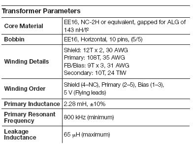

Параметры трансформатора
