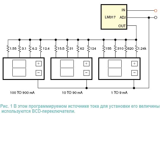

Конструктивно простой, легкий в использовании, недорогой источник тока
Схема приведенная на рис. 1 - конструктивно простой, легкий в использовании, недорогой источник тока. Источник состоит из трех секций BCD (двоично-десятичных) переключателей, трехвыводного регулируемого стабилизатора LM317 компании National Semiconductor и распространенных резисторов с допуском 1%. Все более новые стабилизаторы компании National Semiconductor используют технологию низкого падения напряжения и не годятся для использования в данной схеме. Переключатели замыкают четыре своих выхода на общий терминал, в зависимости от цифры установленной на переключателе.
Схема работает следующим образом: примем, что красный вывод на рис. 1 соединен с положительным выводом источника питания 5 В, а черный вывод подключен к земляному выводу источника питания. Предположим, что средний переключатель (обозначенный 10…90 мА) равен двум, а два других переключателя установлены в 0. BCD-переключатель соединит выход LM317 с выводом регулировки (adj) через резистор 62 Ом. LM317 стабилизирует падение напряжения 1,25 В на резисторе 62 Ом, вызвав протекание тока 20 мА с выхода через резистор и черный терминал источника тока. Схема остается работоспособной при входном напряжении в диапазоне от 3 до 40 В.
При конструировании источника тока, вы должны предусмотреть теплоотвод для LM317, или разместить схему в сплошном алюминиевом корпусе, который будет служить теплоотводом. Для изоляции LM317 от теплоотвода, используйте теплопроводящую изоляционную пластину и изоляционную шайбу. Вы выбираете номиналы резисторов начиная с базового номинала, 1,24 кОм. После чего, просто получаете необходимые номиналы последующих резисторов путем параллельного соединения базовых резисторов. Например, два параллельно включенных 1,24 кОм резистора образуют номинал 620 Ом, четыре параллельно включенных 1,24 кОм резистора – 310 Ом и так далее. Использование этого подхода с резисторами мощностью 0,25 Вт гарантирует, что при формировании максимального тока, резисторы не перегреются. Например, 8 параллельно включенных 12,4 Ом резистора образуют номинал 1,55 Ом и рассеивают всего 1Вт при пиковой допустимой мощности 2 Вт.
Точность установки тока, достигнутая данной схемой, составляет около 2%. Вы можете обеспечить более высокую точность с помощью ручной подборки номиналов резисторов. Выходное сопротивление схемы при низких токах составляет более 1Мом но падает приблизительно до 250 кОм при токе 200 мА.

  • Если сопротивление контактов BCD в процессе износа или загрязнения превысит 0,05 Ом, то 900мА вы уже не получите.
  • Да уж контакты нужны явно позолоченные
