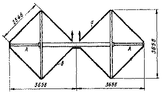

Австралийским радиолюбителем VK2ABQ разработано несколько коротковолновых антенн. На рис. 1 представлены две двухэлементные антенны для диапазонов 14, 21 и 28 МГц. Уменьшение габаритон антенн достигнуто за счет того, что элементы согнуты и длина каждой стороны образовавшегося квадрата чуть препышает пять метров. В отличии от известных малогабаритных антенн они не содержат ни дополнительных катушек индуктивности, ни укорачивающих или удлиняющих линий.

Для каждого диапазона антенна содержит полуволновы вибратор а и рефлектор б. Элементы а и 6 изолированы друг от друга пластиковыми или фарфоровыми изоляторами в. В точках подключения питании устанавливают такие же изоляторы а, а около центра крестовины находится изоляционная панель д. на которой крепится симметрирующий трансформатор с коэффициентом трансформации 1:1.
Вибраторы соединены параллельно с помощью отрезков двухпроводного коаксиального кабеля с волновым сопротивлением 50 Ом.
Крестообразная рама изготовлена из деревянных реек. Расстояние от центра до точек крепления полотна антенны (для середины диапазонов) указаны на рис. 1а. При настройке антенны в резонанс на других частотах можно воспользоваться следующим соотношение l=76507/f, где частота выражена в мегагерцах, а l в сантиметрах.
Длина рефлектора должна быть на l/10 больше длины вибратора. На диапазонах 14, 21 и на частоте 28.5 МГц КСВ этих антенн был не хуже 1.5. При использовании дополнительной траверсы е (рис. 1,6). изготовленной из дерева (размеры 18х18х2438 мм), можно еще уменьшить общие размеры антенны и увеличить прочность конструкции. Пассивные элементы соединены между собой.
На рис.2 изображена двухэлементная антенна для диапазона 14 МГц. Она имеет отношение излучения «вперед-назад» 20-24 дБ и коэффициент усиления 6 дБ.

Рама антенны может быть изготовлена из дерева или другого изоляционного материала. Размеры центральной реи 50 х 25 х 3058 мм, участков А - 25 х 25 х 2134 мм. попепечных перекладин - 25 х 25 x 3658 мм. На концах реи укреплены изоляторы, разделяющие вибратор и рефлектор. Длина вибратора и рефлектора равна 10160 мм.
Примечание. Судя по замечаниям автора к первым двум антеннам, у третьей антенны длина рефлектора должна быть на l/10 больше, чем длина активного вибратора.
