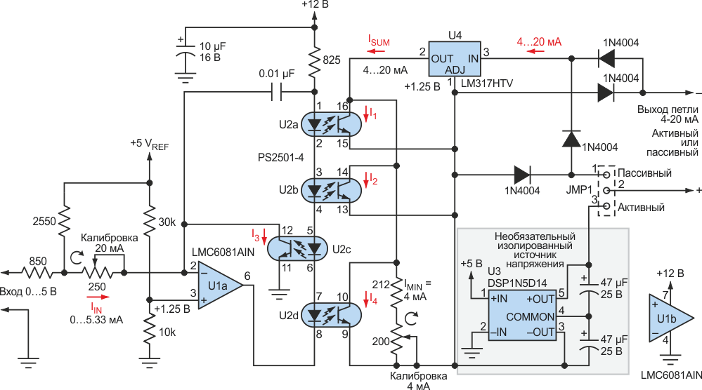

Для недорогой реализации оптической изоляции в передатчике токовой петли 4-20 мА на Рисунке 1 используется необычный прием: работа четырехканального диодно-транзисторного оптрона (PS2501-4) в линейном режиме. В большинстве случаев это было бы сомнительной идеей, поскольку отклик диодно-транзисторного оптрона обычно очень нелинеен и зависит от температуры, что делает его несовместимым с требованиями точной передачи аналоговых данных.
Недорогой точный оптически изолированный передатчик токовой петли 4-20 мА
Рисунок 1. Обратная связь, точно дублирующая режимы работы элементов U2 и контролирующая
их рабочие точки, позволят этому оптически изолированному передатчику токовой
петли точно транслировать аналоговые данные.
Устранение этого недостатка для достижения адекватной аналоговой точности при использовании компонентов такого класса требует решения двух задач:
  • Компенсации нелинейности и температурного коэффициента за счет применения многоканального оптрона и обратной связи, согласующей режимы работы его элементов.
  • Скрупулезного дублирования и отслеживания рабочих точек (напряжений и токов смещения) опорных элементов.
Первое достигается путем согласования оптопары U2c с оптопарами U2a, U2b и U2d. U2c является частью петли обратной связи операционного усилителя U1, благодаря которой ток светодиода I3 = IIN. Поскольку все четыре светодиода в U2 включены последовательно, через светодиоды оставшихся трех оптронов текут такие же токи, создающие одинаковые токи фототранзисторов. Таким образом,
I1 = I2 = I3 = I4 = IIN,
где IIN может изменяться в диапазоне от 0 до 5.33 мА.
Однако это равенство зависит не только от степени физического соответствия четырех каналов U2, но и от согласования их напряжений смещения, что является второй задачей, которая требует решения в этом проекте. Эта цель достигается за счет равенства порогового уровня 1.25 В усилителя U1 опорному напряжению 1.25 В регулятора U4.
Остальные элементы схемы включают калибровочные потенциометры для установки минимального (4 мА) и полного (20 мА) значений шкалы выходных токов, а также цепи, дающие возможность выбора между внешним источником питания петли (пассивный режим) или DC/DC преобразователем U3 (активный режим). Ток петли равен
ISUM = 3(IIN + IMIN) = (0 … 16 мА) + 4 мА = 4 … 20 мА
