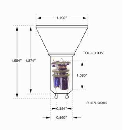

  • Очень малый форм фактор, т.е. плата помещается в стандартный цоколь обычной электрической лампы накаливания.

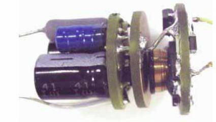

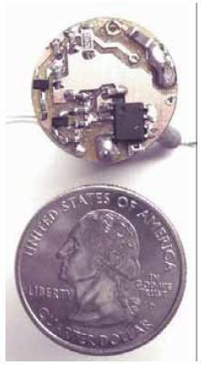

Внешний вид источника питания.

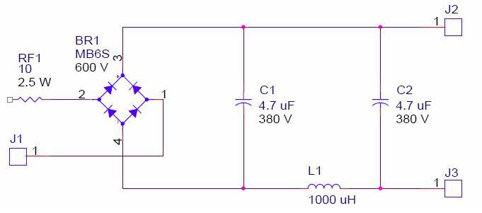

Схема источника питания:
1) Плата фильтра.
Плата фильтра

1. Конфигурация и особенность сборки.
Источник питания сконфигурирован как неизолированный buck преобразователь. Так как он должен соответствовать форм фактору обычной электрической лампы накаливания, источник питания был разделен на две соединенные между собой платы. Экран Фарадея (третья плата) - устанавливается между первыми двумя. Экран соединен электрически с платой преобразователя. Это было сделано для того, чтобы соблюдались требования по ЭМИ. Экран представляет собой одностороннюю печатную плату (с медным покрытием с одной стороны) такого же размера как и остальные платы.
2. Входной выпрямитель.
Плавкий резистор (RF1) номиналом 10 Ом, перегорит, чтобы предохранить источник питания от выхода из строя в аварийной ситуации. Входное напряжение и ток выпрямляются мостовым выпрямителем BR1. П-образный фильтр (C1, L1 и С2) сглаживает выпрямленное напряжение.

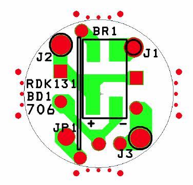

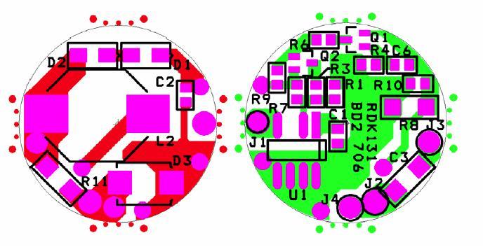

Разводка печатного узла:
(плата фильтра)
Плата фильтра
(плата преобразователя)
Плата преобразователя

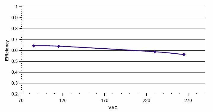

КПД измерен для разных входных напряжений и сведен в таблицу.
Uвх
КПД
85
0,642
115
0,639
220
0,588
265
0,562
Зависимость КПД от входного напряжения.

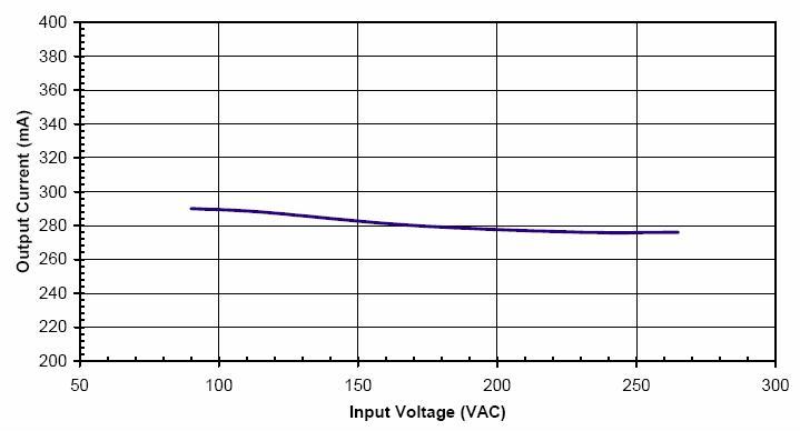

Нестабильность выходного тока от входного напряжения.

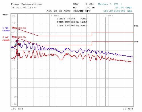

Уровень наведенных ЭМИ.
Измерения были сделаны с нагрузкой источника питания на 3 светодиода. Худший случай наблюдается при входном напряжении 265 VAC, где запас составил 7 dBuV
