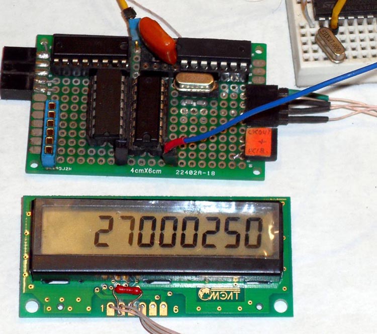

Макет частотомера (Рисунок 2) строился на микросхемах CD74HC393E, CD74HC4053E и без замечаний работает на частоте 70 МГц. Также испытывался счетчик LV393, но с ним выше 125 МГц проверка не проводилась. Программный предел для входной частоты – 150-160 МГц. Замена серии HC на LV в коммутаторе ощутимого улучшения характеристик не выявила, разве что на частоте 125 МГц субъективно на несколько единиц счета уменьшилась разница между минимальным и максимальным показаниями.
Простой непростой частотомер
Рисунок 2.
Поскольку источник эталонной частоты отсутствовал, настройка и проверка характеристик частотомера проводилась с набором серийных кварцевых генераторов, на технические параметры которых однозначно указывала маркировка. Таких оказалось четыре: 5, 30, 70, 100 МГц (частоты округлены). Вначале под каждый кварц подбиралось значение константы Dadd, чтобы показания частотомера соответствовали маркировке. В дальнейшей работе использовалось среднее значение Dadd, и все кварцы уложились в допустимое паспортное отклонение от центральной частоты (не более ±100 ppm). Наиболее близкими к среднему оказались настройки под кварц 70 МГц, который был принят за эталон. Далее каждый кварц термостатировался и фиксировалось максимальное отклонение показаний. После этого этапа работы с кварцами 5 и 30 МГц прекратились, потому что ошибка лежала в пределах ±1 ед.счета в течение достаточно длительного времени. Частота 100 МГц отображалась с максимальной ошибкой ±5 ед.

  • Собрал данный прибор,не работает. Проц программатором читается-программируется,но на выходах молчит.
  • Fuse - биты правильно запрограммировали ? Ошибок в монтаже нет ? Питание в норме ? Кварц исправен и на его ножках есть генерация ? Индикатор в схему впаян именно такой, какой указан в статье ? Схема-то простая, все обязано работать ...
  • Добавлю. В статье какой-то обрывок схемы, даже индикатор почему-то не дорисован. Это такой ребус от автора прибора ? Или от автора статьи ? Всю статью не читал и читать не хочу, хотя бы потому, что обрывки схем в подобных статьях меня демотивируют. Если вы все же осилили статью и собрали прибор, то не забудьте подтянуть линии SCL и SDA к питанию резисторами по 4.7 КОм. В статье написано, что эти резисторы есть на плате индикатора, но в документации на индикатор об этом скромно умалчивают: [url]http://www.melt.com.ru/docs/MT-10T11.pdf[/url] И кому после этого верить ?
  • Не есть, а размещены. Да и не надо. Своим личным знаниям и умениям.
  • С фюзами всё нормально,а вот с подтяжкой я проморгал. Тоже поверил что есть на дисплее,но там два резистора на подсветку. Поставил подтяжку, дисплей ожил и от пальца меряет. Теперь нужно на генераторе проверять. Спасибо за подсказку.
  • На здоровье. Но если "от пальца" 50 Гц показывает, то это уже гуд. а в качестве генератора можно использовать, например, калибратор осциллографа ...
