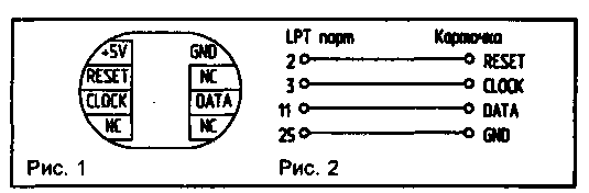

Микросхема в телефонной карточке имеет 8 выводов, но реально используются только 5. Однако можно обойтись только четырьмя
Посмотрите на микросхему: самый большой по площади контакт — "земля"
Расположение остальных выводов показано на рис.1. Как уже упоминалось, один из контактов можно не использовать. Этот контакт — питание +5V. Используются только контакты Reset, Clock, Data и Gnd
На что годится телефонная карточка
Саму микросхему подключаем к ПК при помощи параллельного порта. Для этого требуется переходник, схема которого показана на рис.2. Подавая необходимые данные в порт 378h (базовый адрес LPT1), можно прочитать данные", записанные в микросхему. Это делается через бит 7 порта 379h. Нас интересуют только первые четыре байта данных, т.к. остальные содержат OOh. Первый прочитанный байт должен быть равен 7Вh. Три следующих — различны для разных карточек. Следует заметить, что информация, записанная в микросхему, постоянна и никогда не изменяется, т.е. не зависит от оставшегося количества минут
