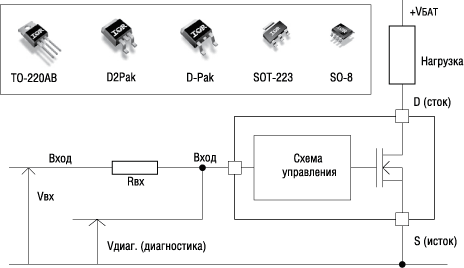

У интеллектуальных ключей нижнего уровня исток соединяется с общим силовым проводом, нагрузка подключается между стоком и шиной питания. Использование входа управления для диагностики корректности режимов работы ключа позволяет обойтись всего тремя выводами корпуса. Низкое количество выводов корпуса и простота схемы интеллектуальных ключей нижнего уровня позволяют снизить цену этих приборов. Типовая схема включения ключа нижнего уровня показана на рисунке 1.
Типовая схема включения интеллектуального ключа нижнего уровня
Рис. 1. Типовая схема включения интеллектуального ключа нижнего уровня
Вход управления ключей этого типа одновременно является и входом диагностики рабочего состояния прибора по величине входного тока. Ключи этого класса защищены от перегрева кристалла (температура выключения 165°С), имеют оптимизированные длительности фронтов и спада импульсов для минимизации создаваемых электромагнитных помех, реализована функция активного ограничения тока (Active clamp). Максимальное значение ограничения тока у самых мощных ключей составляет 85 А. Низкий входной ток и совместимость с логическими уровнями позволяют упростить управление ключами от микроконтроллера и исключить дополнительные электронные компоненты. Разнообразие корпусов для интеллектуальных ключей нижнего уровня (типы корпусов приведены на рисунке 1) и широкий диапазон максимальных выходных токов позволяют сделать разработчику оптимальный выбор прибора. Основные параметры интеллектуальных ключей нижнего уровня сведены в таблицу 1.

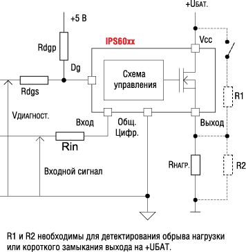

Интеллектуальные ключи верхнего уровня
Чаще всего в автомобиле нагрузка подключается к общему силовому проводу («массе»). В этих случаях управлять нагрузкой удобно с помощью интеллектуальных ключей верхнего уровня. Типовая схема включения интеллектуальных ключей верхнего уровня на примере серии IPS60xx приведена на рисунке 2.
Типовая схема включения интеллектуальных ключей верхнего уровня (серия IPS60xx)
Рис. 2. Типовая схема включения интеллектуальных ключей верхнего уровня (серия IPS60xx)

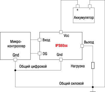

Интеллектуальные ключи верхнего уровня International Rectifier имеют пять выводов (вход основной, вход диагностики, общий цифровой, вывод для подключения питания и выход). На рисунке 3 проиллюстрировано корректное соединение общего силового и общего цифрового проводников для исключения протекания тока нагрузки через цифровую землю, что предотвращает ложные срабатывания ключа.
Корректное соединение общих проводников интеллектуальных ключей верхнего уровня
Рис. 3. Корректное соединение общих проводников интеллектуальных ключей верхнего уровня

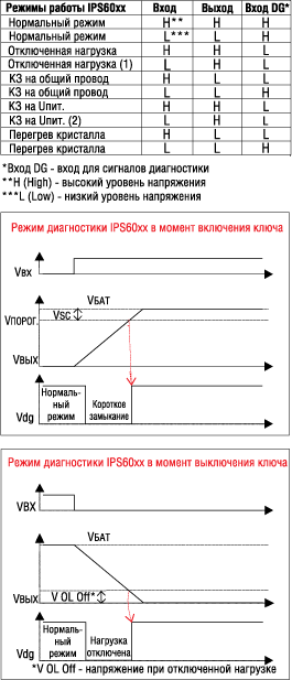

Дополнительный вход диагностики DG (diagnostics) позволяет контролировать состояние ключа во время работы и при включении. На примере интеллектуальных ключей верхнего уровня серии IPS60xx на рисунке 4 показаны режимы, диагностируемые ключами этой серии. Ключи этой серии способны определить обрыв (отключение) нагрузки, короткое замыкание выхода на общий провод или на шину питания, а также перегрев кристалла.
Режимы диагностики интеллектуальных ключей серии IPS60xx
Рис. 4. Режимы диагностики интеллектуальных ключей серии IPS60xx

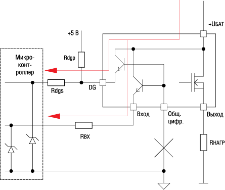

При случайном отключении цифрового общего провода интеллектуальный ключ автоматически переходит в аварийный режим работы и отключает нагрузку. Этот момент показан на рисунке 5. Резисторы Rdgp и Rвх ограничивают ток через микроконтроллер.
Ограничение тока через микроконтроллер при обрыве общего цифрового провода
Рис. 5. Ограничение тока через микроконтроллер при обрыве общего цифрового провода

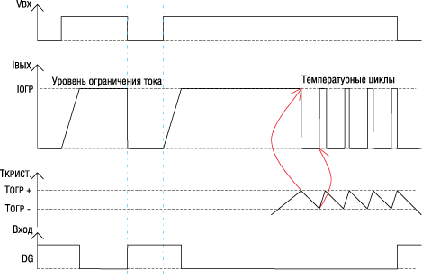

В интеллектуальных ключах верхнего уровня реализована защита от перегрева кристалла при резком увеличении выходного тока. Временные диаграммы, иллюстрирующие срабатывание защиты при превышении допустимой температуры кристалла показаны на рисунке 6.
Ограничение тока в циклах перегрева у ключей верхнего уровня серии IPS60xx
Рис. 6. Ограничение тока в циклах перегрева у ключей верхнего уровня серии IPS60xx
В момент достижения кристаллом максимально допустимой температуры Тогр+ происходит отключение ключа от нагрузки. После снижения температуры до уровня Тогр- работоспособность ключа восстанавливается. Если перегрузка не устранена, то такие температурные циклы будут периодически повторяться, что показано на рисунке 6.

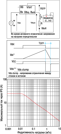

При перегрузке в ключах верхнего уровня реализовано активное ограничение тока. Это освобождает микроконтроллер от постоянного контроля работоспособности интеллектуального ключа. Однако необходимо учитывать, что при перегрузке по току транзистор переходит в линейный режим, и рассеиваемая на нем мощность может оказаться недопустимо большой. В документации для интеллектуальных ключей приводятся графики зависимости допустимой индуктивности нагрузки при максимальном токе (типовой график показан на рисунке 7). Типовые временные диаграммы, иллюстрирующие режим активного ограничения тока ключей серии IPS60xx приведены на рисунке 7.
Активное ограничение тока в линейном режиме работы ключа (типовые графики)
Рис. 7. Активное ограничение тока в линейном режиме работы ключа (типовые графики)

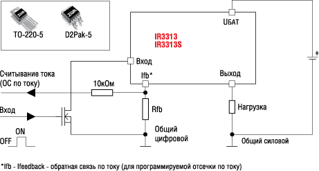

Интеллектуальные ключи верхнего уровня с программируемой отсечкой тока
Интеллектуальные ключи этого типа позволяют разработчику устанавливать нужный ток ограничения при перегрузке, выбирая номинал резистора Rfb (fb = feedback - обратная связь), как показано на рисунке 8.
Типовая схема включения интеллектуальных ключей верхнего уровня с программируемой отсечкой тока
Рис. 8. Типовая схема включения интеллектуальных ключей верхнего уровня с программируемой отсечкой тока
При этом не требуются низкоомные прецизионные резисторы для датчика тока в выходной цепи. Ключи этого типа выпускаются в корпусах TO-220-5 и D2Pak-5. При срабатывании защиты (при перегреве или перегрузке по току) выходной транзистор выключается независимо от состояния ключа в данный момент времени. Минимальное значение тока отсечки составляет около 10 процентов от максимального уровня. Ключи также имеют активное ограничение тока, защиту от обратного включения источника питания, защиту от перегрева и от статического электричества. Структурная схема таких ключей показана на рисунке 9.

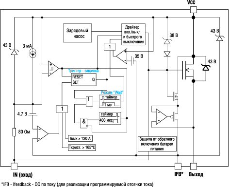

Структурная схема интеллектуальных ключей с программируемой отсечкой тока
Рис. 9. Структурная схема интеллектуальных ключей с программируемой отсечкой тока

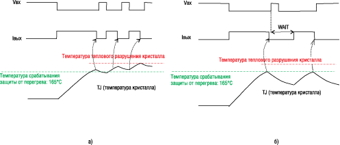

В интеллектуальных ключах с программируемой отсечкой тока реализована улучшенная функция защиты от перегрева под названием WAIT (ожидание, задержка включения). Временные диаграммы, иллюстрирующие работу функции WAIT в режиме перегрузки при длительных входных импульсах и относительно низкой частоте переключения, показаны на рисунке 10.
Изменение температуры кристалла при длительных входных импульсах и низкой частоте переключения при отсутствии (а) и наличии (б) функции WAIT
Рис. 10. Изменение температуры кристалла при длительных входных импульсах и низкой частоте переключения при отсутствии (а) и наличии (б) функции WAIT
При отсутствии функции WAIT температура кристалла может превысить максимально допустимое значение и достичь теплового пробоя (верхняя часть рисунка 10). Функция WAIT, реализованная с помощью таймера и логических элементов (рис. 9) обеспечивает задержку перезапуска ключа. Таким образом, транзистор получает дополнительное время на остывание, что исключает тепловое разрушение кристалла интеллектуального ключа.

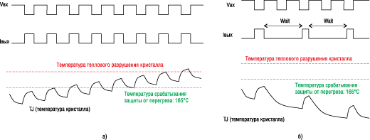

Особенно наглядно работа функции WAIT проявляется в аварийном режиме при коротких входных импульсах и высокой частоте переключения (рис. 11).
Изменение температуры кристалла при коротких входных импульсах и высокой частоте переключения при отсутствии (а) и наличии (б) функции WAIT
Рис. 11. Изменение температуры кристалла при коротких входных импульсах и высокой частоте переключения при отсутствии (а) и наличии (б) функции WAIT
Схема WAIT обеспечивает пропуск нескольких импульсов в течение временного интервала, формируемого таймером и логическими схемами. Такая защита не исключает нарастания температуры кристалла до опасного значения, не допуская перегрева интеллектуального ключа.
