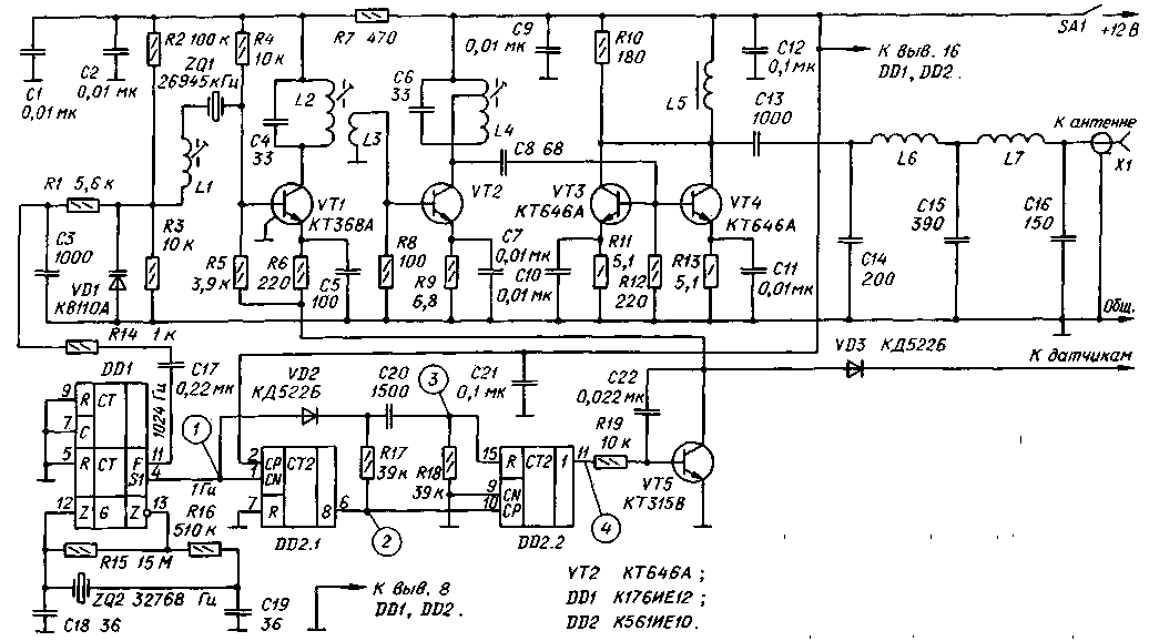

Схема передатчика сторожа представлена на рис. 1. На микросхемах DD1 и DD2 собран узел, обеспечивающий необходимый временной ритм его работы. Задающий генератор микросхемы DD1 стабилизирован "часовым" кварцевым резонатором ZQ2. Сигнал с выхода F счетчика микросхемы DD1 [2] модулирует генератор передатчика, а с выхода S1 - поступает на вход CN счетчика DD2.1 и диодно-конденсаторный коммутатор VD2R17C20R18.

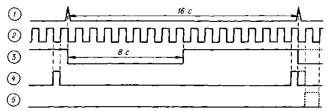

Пока на выходе 8 счетчика DD2.1 низкий логический уровень, импульсы с частотой 1 Гц проходят через коммутатор и обнуляют счетчик DD2.2 (рис. 2, диагр. 2 и 3). При появлении на выходе 8 счетчика DD2.1 высокого логического уровня закрывается диод VD2 и импульсы на вход R счетчика DD2.2 перестают поступать. В момент появления минусового перепада на входе СР счетчика DD2.2 он переходит в единичное состояние и на его выходе 1 появляется высокий логический уровень.

Следующий импульс с выхода S1 счетчика DD1, пройдя через открывшийся диод VD1, обнуляет счетчик DD2.2. Таким образом, счетчик DD2.2 формирует на выходе 1 импульсы высокого уровня длительностью 1 с с периодом повторения 16с (диагр. 4).
Импульсы высокого уровня с выхода счетчика DD2.2 открывают коммутирующий транзистор VT5, разрешая работу генератора несущей передатчика. За основу передатчика взято устройство, описанное в брошюре [3]. Генератор собран на транзисторе VT1 и стабилизирован кварцевым резонатором ZQ1. Модулирующий сигнал с частотой 1024 Гц подается на варикап VD1. Модуляция - узкополосная. Девиацию в небольших пределах изменяют подстроечником катушки L1.
Колебания рабочей частоты генератора выделяет колебательный контур L2C4. Через катушку связи L3 сигнал поступает на вход буферного резонансного усилителя на транзисторе VT2, работающем в режиме С. Нагрузкой транзистора служит контур L4C6. Через конденсатор С8 усиленный сигнал подведен к входу усилителя мощности, который выполнен на двух параллельно включенных транзисторах VT3 и VT4, работающих также в режиме С. Выходной сигнал усилителя через разделительный конденсатор С13, фильтр C14L6C15L7C16 и разъем Х1 поступает на передающую антенну непосредственно или по кабелю с волновым сопротивлением 50 Ом.
Передатчик переходит в непрерывный режим излучения при срабатывании охранных датчиков, замыкающих катод диода VD3 на корпус автомобиля. При необходимости развязать датчики между собой следует установить несколько таких диодов, анод которых подключить к коллектору транзистора VT5. Если какие-либо датчики в момент срабатывания формируют сигнал высокого уровня, выход каждого из них подключают к базе транзистора VT5 через последовательно соединенные резистор сопротивлением 20...33 кОм и любой кремниевый маломощный диод (катодом к базе).

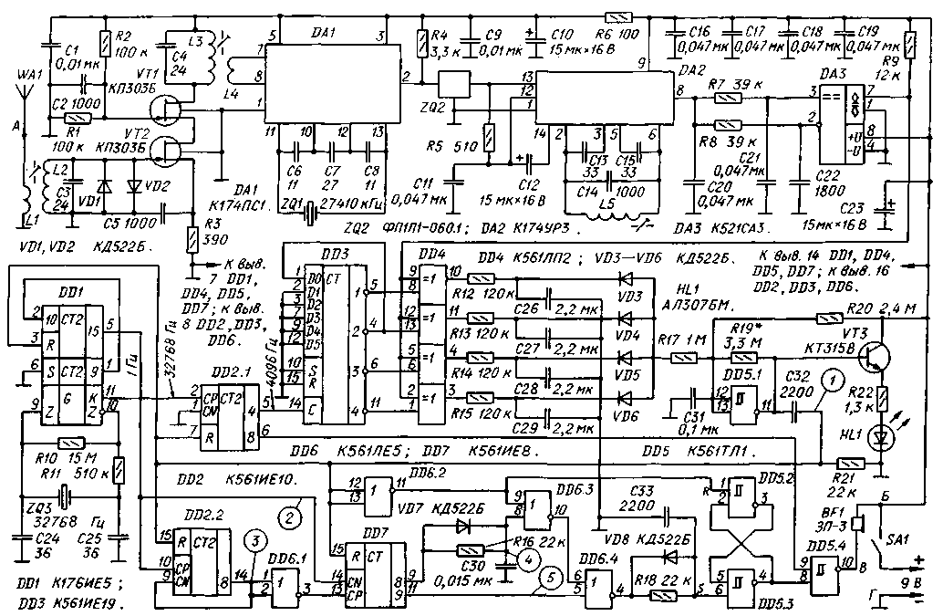

Схема приемника радиосторожа изображена на рис. 3. Высокочастотная часть собрана по традиционной схеме. Принятый антенной WA1 сигнал выделяется входным контуром L2C3. Диоды VD1 и VD2 служат для защиты входа усилителя РЧ при большой амплитуде входного сигнала. Усилитель РЧ собран по каскодной схеме на полевых транзисторах VT1 и VT2. Нагрузкой усилителя служит контур L3C4.
Нажмите для увеличения
Puc.3
Смеситель выполнен на микросхеме DA1. Она же выполняет и функции гетеродина, частота которого стабилизирована кварцевым резонатором ZQ1. Частота резонатора может быть больше или меньше частоты передатчика на 465 кГц, т. е. либо 26480, либо 27410 кГц. С нагрузки смесителя - резистора R4 - сигнал ПЧ поступает на пьезокерамический фильтр ПЧ ZQ2, обеспечивающий необходимую избирательность приемника. Микросхема DA2 выполняет усиление сигнала, его ограничение и частотное детектирование. Резонансный контур C14L5 частотного детектора настроен на частоту 465 кГц.
Демодулированный сигнал частотой 1024 Гц поступает на входы компаратора DA3 через две интегрирующие цепи, отличающиеся значением постоянной времени. На прямой вход сигнал поступает через цепь R7C21, практически полностью подавляющую полезный сигнал, а на инверсный этот сигнал приходит через цепь R8C22 почти без ослабления.
Такой узел представляет собой полосовой фильтр. На частоте 1024 Гц он формирует выходную последовательность импульсов, по форме близкую к "меандру", а входные сигналы с частотой, существенно отличающейся от 1024 Гц, на выход практически не проходят.
С выхода компаратора DA3 сигнал поступает на вход цифрового узла. Ритм его работы задает генератор на микросхеме DD1, частота которого стабилизирована таким же, как в передатчике, кварцевым резонатором на частоту 32768 Гц. Выходные импульсы генератора с частотой 32768 Гц с выхода К поступают на вход СР счетчика DD2.1 канала контроля частоты, а с частотой 1 Гц с выхода 15 счетчика микросхемы DD1 - на вход СР счетчика DD2.2 и вход CN счетчика DD7 канала контроля временных интервалов.
Счетчик DD2.1 формирует импульсы со скважностью 2. Счетчик DD3 - пятиразрядный сдвиговый регистр, который при соединении выхода 2 со входом DO делит частоту импульсов на четыре [4]. При этом на выходах 1 - 4 он формирует сигналы вида "меандр" со сдвигом фазы 0, 90, 180 и 270°.
Эти четыре сигнала поступают на нижние по схеме входы элементов DD4.1 - DD4.4, а на верхние входы, соединенные вместе, подан выходной сигнал компаратора DA3. При отсутствии на входе приемника полезного сигнала на выходе компаратора действует шумовое напряжение. После смешения в элементах DD4.1 - DD4.4 с выходными сигналами счетчика DD3 шум усредняют интегрирующие цепи R12C26, R13C27, R14C28, R15C29. В результате напряжение на конденсаторах С26 - С29 равно примерно половине напряжения питания. На входе триггера Шмитта DD5.1 с учетом падения на диодах VD3 - VD6 и резисторе R17 напряжение превышает верхний порог переключения триггера, поэтому на его выходе будет низкий логический уровень.
При появлении на выходе компаратора напряжения с частотой 1024 Гц происходит его перемножение элементами DD4.1 - DD4.4 с выходными сигналами счетчика DD3. Если на входах какого-либо из этих элементов фазы сигналов совпадают, на его выходе будет низкий уровень, при противофазных сигналах - высокий, а при близких фазах - импульсы большой скважности, и среднее напряжение этих импульсов близко к нулю.
Поэтому примерно через 0,5 с после начала приема полезного сигнала один из конденсаторов С26 - С29, соответствующий тому элементу микросхемы DD4, фазы входных сигналов которого наиболее близки, разряжается практически до нуля. Напряжение на входе триггера Шмитта DD5.1 становится ниже нижнего порога переключения, и на его выходе появляется высокий уровень.
Спустя примерно 0,5 с после окончания приема полезного сигнала на конденсаторах С26 - С29 снова устанавливается напряжение, близкое к половине напряжения питания, и триггер Шмитта DD5.1 переходит в исходное состояние. Таким образом, на его выходе формируются импульсы высокого уровня, по длительности примерно соответствующие входному и задержанные относительно него на 0,5 с. Светодиод HL1 вспыхивает на 1 с, индицируя наличие полезного сигнала в антенне WA1. Отрицательная ОС через резистор R19 несколько уменьшает ширину петли "гистерезиса" триггера Шмитта. Ширина полосы пропускания упомянутого выше своеобразного фильтра - около 2 Гц, и при выходе частоты модуляции за пределы 1023... 1025 Гц триггер Шмитта DD5.1 не сработает.

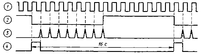

Рассмотрим, как действует после включения узел цифровой обработки при приеме сигнальных посылок с частотой 1024 Гц и периодом повторения 16 с. Цепь C32R21 дифференцирует фронт импульса, сформированного на выходе элемента DD5.1. Короткий импульс положительной полярности - будем называть его контрольным (диагр. 1 на рис. 4) - поступает на вход R счетчиков DD1, DD2.1, DD2.2, DD7, а также через инвертор DD6.2 на вход R триггера, собранного на элементах DD5.2 и DD5.3, переводя триггер в нулевое состояние. Этот короткий импульс проходит также через элементы DD6.3 и DD6.4 при низком уровне на выходах 8 и 9 счетчика DD7 и по входу S устанавливает триггер DD5.2, DD5.3 в единичное состояние, при котором на выходе элемента DD5.3 высокий логический уровень.
Puc.4
Импульс, поступающий на вход S триггера, имеет длительность, большую, чем на входе R из-за действия цепи R18VD8C33, поэтому после спада импульса триггер остается в единичном состоянии, удерживая элемент DD5.4 открытым. Поскольку на верхний по схеме вход этого элемента с выхода 8 счетчика DD2.1 поступают импульсы вида "меандр" с частотой 2048 Гц, звучит непрерывный звуковой сигнал. Импульсы с частотой 1 Гц поступают с выхода 15 счетчика DD1 на вход СР счетчика DD2.2 и CN - DD7 (диагр. 2). Первый из них считает эти импульсы по их спаду, второй заблокирован высоким уровнем, поступающим на вход СР с выхода инвертора DD6.1.
Спустя 8 с на выходе 8 счетчика DD2.2 появляется высокий уровень (диагр. 3). Он останавливает и самоблокирует счетчик DD2.2. Выйти из этого состояния счетчик может лишь после прихода на его вход R импульса обнуления. Сигнал с выхода счетчика DD2.2 после инвертирования элементом DD6.1 разрешает работу счетчика DD7, подсчитывающего секундные импульсы по их фронту. Еще через 7,5 с на выходе 8 этого счетчика появляется высокий уровень.
Таким образом, по прошествии 15,5 с после появления контрольного импульса на нижнем по схеме входе элемента DD6.3 возникнет высокий уровень, удерживающийся в течение 1 с (диагр. 4), если за это время не изменяется режим входов счетчика DD7.
При появлении очередного контрольного импульса (спустя 16 с после предыдущего) он переключает в нулевое состояние триггер DD5.2, DD5.3 и звуковой сигнал прекращается. Импульс не проходит через элементы DD6.3, DD6.4, поскольку на нижнем входе элемента DD6.3 высокий уровень.
В момент прихода контрольного импульса все счетчики, в том числе и DD7, обнуляются, однако на нижнем входе элемента DD6.3 благодаря действию цепи VD7R16C30 смена высокого уровня низким задерживается примерно на 200 мкс. Это гарантирует запрет прохождения короткого контрольного импульса (его длительность около 30 мкс) на вход S триггера DD5.2, DD5.3. Поэтому при поступлении контрольных импульсов триггер остается в нулевом состоянии и сигнал не звучит. Описанный процесс проиллюстрирован на рис. 4 сплошными пиниями.
В случае, если очередной контрольный импульс через 16±0,5 с не поступит, работа устройства будет происходить так, как показано на рис. 4 пунктирными линиями. Высокий уровень, появившийся спустя 16,5 с на выходе 9 счетчика DD7, установит триггер DD5.2, DD5.3 в единичное состояние и зазвучит сигнал. Он прекратится лишь тогда, когда на приемник придут два импульса с интервалом между ними 16 с.
Сигнал также зазвучит, если импульс проявится раньше 15,5 с после предыдущего, поскольку не будет запрета со стороны выхода 8 счетчика DD7 на его прохождение через элемент DD6.3.
Таким образом, при систематическом приходе сигналов с частотой модуляции 1024 Гц и периодом 16 с система находится в дежурном режиме, светодиод HL1 на его передней панели вспыхивает, индицируя исправность радиосторожа в целом и прохождение радиосигналов. При любом отклонении от указанного ритма начинает звучать сигнал. Непрерывное свечение светодиода HL1 означает срабатывание какого-либо охранного датчика, а отсутствие свечения - прекращение работы передатчика или ухудшение прохождения радиоволн ниже допустимого уровня.
