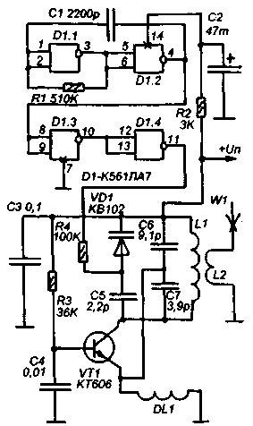

Принципиальная схема такого простого передатчика показана на рисунке в тексте.
Передатчик состоит из высокочастотного генератора на транзисторе VT1 и частотного модулятора на микросхеме D1. Частота генерации зависит от параметров контура L1 С6 С7 С5 VD1. Обратная связь - емкостная, ее напряжение снимается с точки соединения конденсаторов С6 и С7 и подается на эмиттер транзистора VT1. Дроссель в эмиттерной цепи транзистора обеспечивает необходимую развязку между ВЧ напряжением и постоянным током. В результате транзистор VT1 может работать в режиме с относительно высоким током коллектора и выдавать максимальную мощность в контуре. Напряжение смещения на базе транзистора задается резистором R3, конденсатор С4 шунтирует ВЧ составляющую базового напряжения транзистора.
Частотная модуляция производится при помощи варикапа VD1, роль которого может выполнять и стабилитрон, на напряжение, превышающее напряжение питания передатчика. Импульсы низкочастотного напряжения частотой около 1000 Гц поступают на варикап от мультивибратора на микросхеме D1.
Дроссель DL1 намотан на постоянном резисторе МЛТ-0,5 сопротивлением более 30 кОм, он содержит 60 витков ПЭВ 0,12. Катушки L1 и L2 бескаркасные, они намотаны проводом ПЭВ 0,31 на оправке диаметром 5 мм. И для диапазона 87-108 МГц содержит 6-7 витков, а L2 - 2 витка. Для диапазона 64-75 МГц - L1 содержит 12 витков, L2 - 4 витка.
