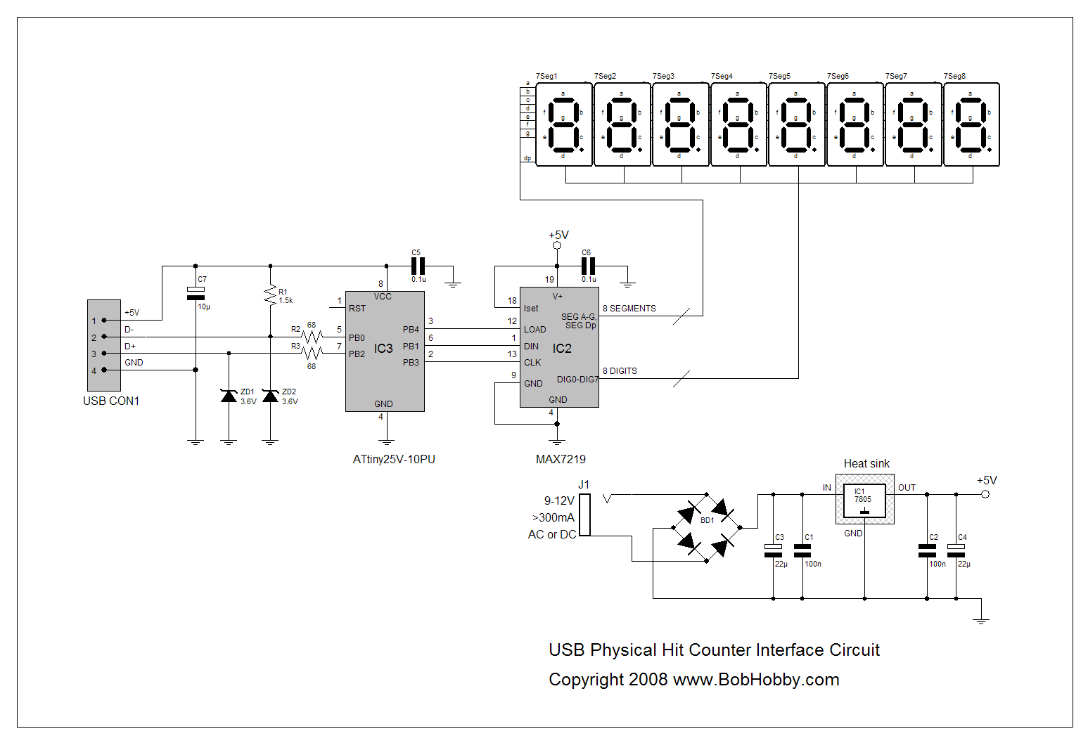

Посредником между компьютером и дисплеем будет служить микроконтроллер. Выбор автора пал на AVR. За отображение информации отвечают драйвер MAX7219 и 7-ми сегментный LED дисплей (к сожалению, проект рассчитывается на странички, количество посетителей которых не переваливает за 7-мизначный рубеж). «Мозг» устройства - ATtiny25, код написан в AVR-GCC и является модификацией примера EasyLogger разработанного Christian Starkjohann из Objective Development, ему же принадлежит разработка крайне полезной USB прошивки AVR-USB, использующую медленный USB 1.1 для Atmel AVR микроконтроллеров. Теперь отпадает необходимость дополнительно нагружать схему или использовать уже не популярный RS232. Драйверу MAX7219 необходимо внешнее питание (чтобы не перегрузить порт) - 300 мА, 9-12 В DC или AC. Не забудьте использовать радиатор для ИС1. ИС3 питается от шины.
Нажмите для увеличения
MAX7219 используется в режиме декодирования, т.к. это заметно снижает размер программы ATtiny25. Ссылки на исходный код Вы можете найти в конце статьи. Теперь поговорим о программном обеспечении на компьютере. Вам понадобятся следующие библиотеки:
