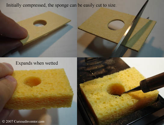

Чаще всего жало паяльника чистят, используя кухонную поролоновую пористую губку.

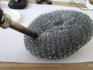

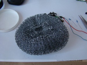

А пробовали ли Вы использовать металлическую губку?
Металлическую губка
Металлическую губка
Результаты впечатляют.

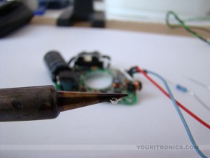

До:
До металлической губки

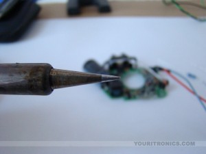

После:
