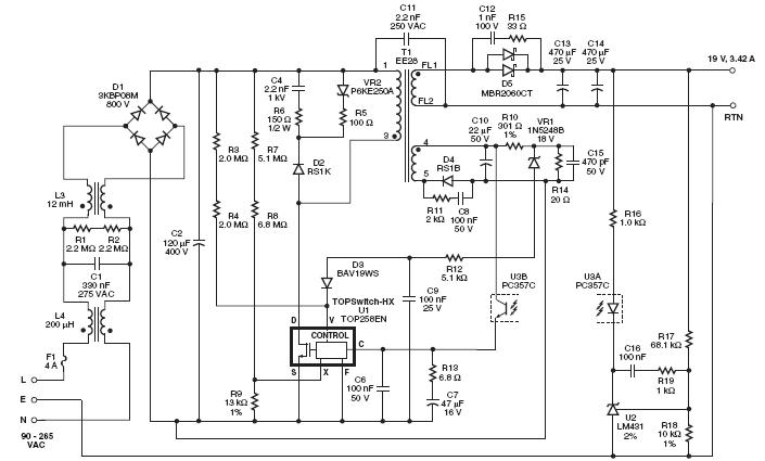

Схема AC-DC пеобразователя
Рис.1 Схема AC-DC пеобразователя
Работа схемы:
Данный источник питания может выдавать на выходе напряжение 19 В мощностью 65 Вт и работать в закрытом корпусе при температуре окружающей среды до 40 С. Он базируется на микросхеме TOP258EN (U1) от Power Integrations. Данная микросхема обладает встроенным контроллером и силовым MOSFET ключом, которым управляет, путем изменения рабочего цикла, основываясь на сигнале обратной связи.
Функция EcoSmart, которой обладают все микросхемы от Power Integrations, позволяет источнику питания работать с максимальной эффективностью во всем диапазоне нагрузок.
Вставка плавкая F1 защищает источник питания от критических неполадок. Дроссели L3 и L4 подавляют помехи. X-конденсатор С1 подавляет дифференциальные помехи. R3 и R4 разряжают С1 при снятии входного напряжения, чтобы обезопасить пользователя от удара электрическим током.
Диодный мост D1 выпрямляет входное переменное напряжение а С2 его фильтрует. Y-конденсатор С11, включенный между первичной и вторичной обмоткой трансформатора T1 обеспечивает дополнительное подавление синфазной помехи.
Конденсатор С7 заряжается при старте через вывод D (Drain) инициируя переключения U1. После старта обмотка смещения питает контроллер. R13 обеспечивает компенсацию обратной связи.
Цепь поглощения высоковольтного выброса на ключе построена на элементах VR2, C4, R5, R6 и D2. Ее функция поглотить бросок тока, вызванный индукцией рассеяния трансформатора. Конденсатор С4 не разряжается ниже значения VR2 при работе на низкой частоте, что позволяет снизить потребление при низкой нагрузке или в режиме без нагрузки. Резистор R6 подавляет высокочастотный “звон”.
Диод Шоттки D5 выпрямляет выходное напряжение. Снабберная цепь C12, R15 подавляет высокочастотный “звон” на диодах. С13 и С14 обеспечивают фильтрацию выходного напряжения.

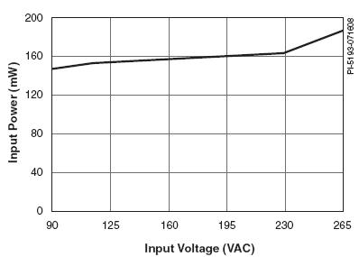

Зависимость потребляемой мощности на холостом ходу от входного питающего напряжения
Рис.2 Зависимость потребляемой мощности на холостом ходу от входного питающего напряжения

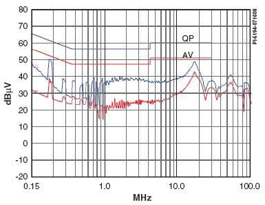

Замеры ЭМИ (пределы EN55022B) при входном напряжении 230 VAC
Рис.3 Замеры ЭМИ (пределы EN55022B) при входном напряжении 230 VAC

Ключевые точки дизайна:
  • Высоковольтный ключевой MOSFET транзистор (700V) обуславливает использование трансформатора с большим коэффициентом трансформации и выпрямительный диод во вторичной обмотке 60V, 20А (вместо 100V, 40А), что снижает стоимость и повышает КПД схемы
  • Необходимо размещать С6 на печатной плате как можно ближе к U1
  • Микросхема автоматически отключается, как только температура перехода достигнет +142С и включается вновь, как только температура опустится на 75 С.
