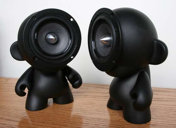

Оригинальные динамики из игрушек MUNNY

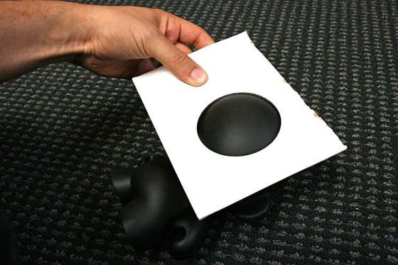

Стоят пара таких «зверушек» - 25$ , однако особенность этого проекта заключается в том что конечный результат зависит только от Вашего воображения, вместо того что бы покупать MUNNY, Вы можете придумать более оригинальное решение. Но по умолчанию, я буду рассказывать о переделке MUNNY. Итак, в комплект, помимо двух MUNNY, входят несколько произвольных аксессуаров к ним - очки, карандаш и пр. Динамики - Tang Band 3" Bamboo Cone Drivers (ссылка), в комментариях я нашел, к своему удивлению, много положительных отзывов о качестве звука, впрочем, как я уже писал выше, вы можете использовать любые динамики. Теперь необходимо вырезать отверстие для динамиков. Для этого на листе бумаги (лучше картона) обрисовываем динамики, вырезаем полученный круг, и отмечаем линию на MUNNY.
Подробнее - см. фотографию.

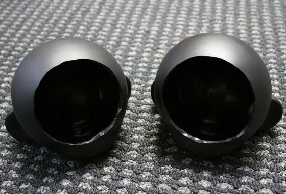

Внимание! Хитрость! Фигурка, довольно твердая при комнатной температуре, изменит свои свойства если мы ее нагреем феном. После этого вырезать отверстие не составит никаких проблем.
Сверим результаты?

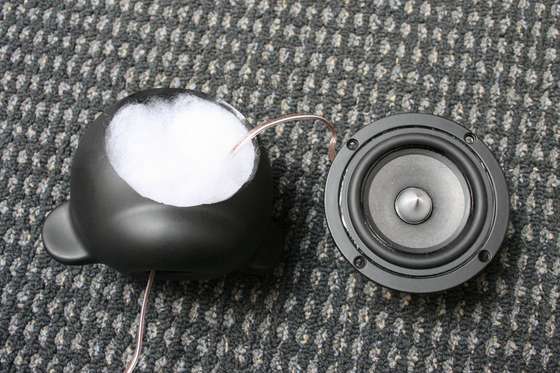

Теперь подключим динамики и заполним «головы MUNNY» полиэстером. Получиться эволюционировавшая (от соломы к полимерам) голова Страшилы.

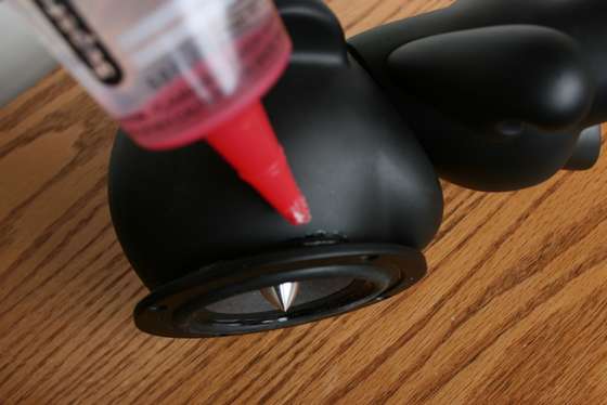

Окончательно подогнав динамики к корпусу (НЕ ЗАБУДЬТЕ ПРОВЕРИТЬ, ЧТО ВЫ ПОДКЛЮЧИЛИ ПРОВОДА К ДИНАМИКАМ), приклеиваем их. Я бы посоветовал использовать термоклей, однако все зависит от конкретного случая.

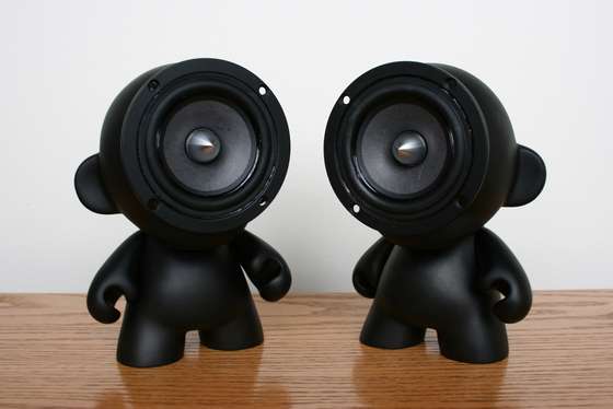

Ура! Все готово! Теперь подключаем «MUNNY динамики» к усилителю (схемы, а также подробные описания как собрать собственный усилитель вы можете найти на нашем сайте).
