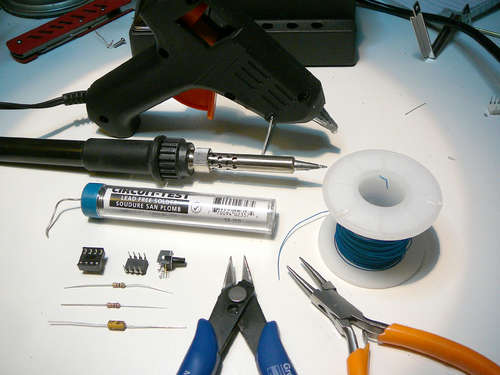

Для успешного выполнения миссии нам понадобятся:
  • Микросхема таймера 555 (LM555, например)
  • Гнездо для микросхемы DIP 8pin
  • Резистор 10 кОм
  • Резистор 1 кОм
  • Конденсатор 4.7 мкФ (напряжение не имеет значения, т.к. в USB больше 5 В не бывает)
  • Нормально разомкнутая кнопка.
  • Немного проводов
  • Клей (в идеале - термоклей)

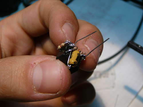

  • Инструменты, необходимые для пайки и работы с проводами (см. фото).
Теперь приступим к пайке. К сожалению, если вы в этом деле новичок - Вам придется просить о помощи более опытного радиолюбителя, т.к. паять мы будем «на весу», то есть не использую плату. Использовать такую технику можно только для очень маленьких схем, когда использовать печатную плату нецелесообразно.

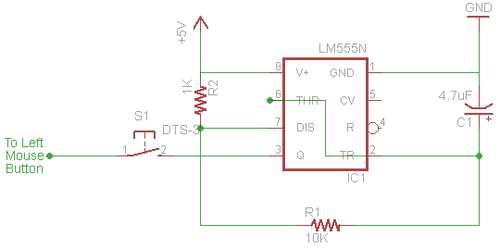

Немного прокомментирую схему.

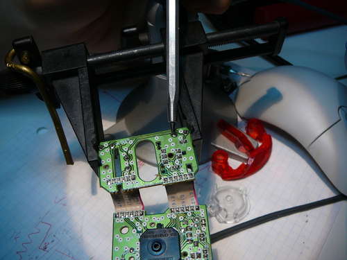

Выводы N6 и N2 микросхемы таймер соединены вместе, а N5 и N4 не используются вообще. Питание 5 В подключается к красному проводу USB кабеля, земля (GND) - к черному.To Left Mouse Button мы подключаем к левой кнопке мыши - каким образом, узнаете дальше. И не забудьте установить конденсатор правильно (соблюдайте полярность)! Не жалейте изоляционной ленты! Убедитесь, что бы ни одно соединение не соприкасалось с другим. «Имплантат» готов, пора браться за «пациента» - разбираем ее. Достаем печатную плату - никаких частей корпуса не должно остаться - нам нужен доступ к обеим сторонам платы.

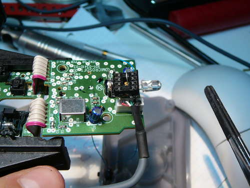

Предстоит разобраться куда припаивать нашу дополнительную кнопку (To Left Mouse Button). Попытайтесь найти, какая часть кнопки ведет к микропроцессору мыши, а какая к питанию. Если схема очень запутанная - используйте мультиметр. Нашли? Отлично! Припаиваем 3-ий вывод микросхемы-таймера (To Left Mouse Button) к этой части кнопки.

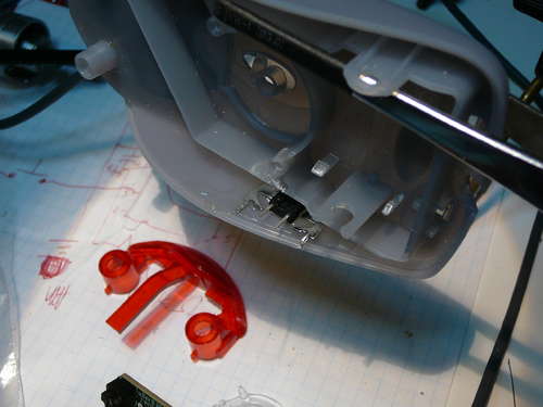

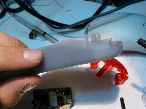

Теперь пора взяться за механическую часть модификации - кнопку. Включаем воображение - находим место для кнопки, тут уж дать точные указания нельзя - все зависит от корпуса мыши и от ваших предпочтений. Просверливаем отверстие. НЕ ПРОЖИГАЕМ! Помимо того что вы испортите корпус мыши (а если еще мышь окажется качественной, то вам продеться уж очень постараться что бы прожечь дыру в хорошем слое пластика), отверстие выйдет некрасивым, да и жалу паяльника причините немалый вред.

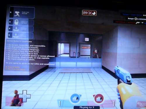

Используя эпоксидную смолу ил термоклей (предпочтительнее) фиксируем положение кнопки. Соединяем кнопку с электронной частью модификации (все это делаем по схеме, которую можете найти в самом начале статьи). Попытайтесь ничего не замкнуть! Ура! Готово! Сверяем результаты (в виртуальном мире конечно):

  • "Во-первых, кнопка должна быть максимально удобной и качественной, поэтому экономить на ней НЕЛЬЗЯ. Во-вторых, кнопка (!) в нормальном состоянии, т.е. не нажатая, должна быть открытой, т.е. пропускать ток." Переведено неправильно. Normally-Open = Нормально-разомкнутая. Т.е., разомкнутая в ненажатом состоянии. А если поставить то, что написано, то мышь будет в режиме AutoFire постоянно - это же даже по схеме видно. Да и насчёт важности качества кнопки - чепуха. Любая сойдет. А щас я ещё и номиналы времязадающих деталек проверю...
  • В общем, частота нажатий получается около 14,6 герц, т.е. 14,6 нажатий в секунду. Я для себя сделаю поменьше, 3-4 нажатия мне хватит. Для этого надо соответственно увеличить ёмкость конденсатора - в три-четыре раза. Вроде я где-то в заначке видел конденсатор со странной ёмкостью в 15 мкф... Ну или 22 мкф точно найду. Кроме того, народ советует последовательно с кнопкой включить резистор на 1 кОм, чтоб не спалить 555 при одновременном нажатии LMB и новой кнопки.

  • Так я еще и собрал эту схему. :) Ну что можно сказать... По поводу кнопки я ошибся. Кнопка действительно нужна хорошая. Кнопка из тех, что ставят на панели магнитол (с длинным толкателем) продержалась у меня до вчерашнего дня (дней пять). Сейчас даже нажатие на бок толкателя вызывает срабатывание. Да и номинал конденсатора в 4,7 мкф даёт вполне подходящую частоту. Видимо, игрушки не успевают отреагировать на лишние "нажатия". Резистор на выходе действительно нужен. Без него при замыкании выхода 555 начинает разогреваться - проверил на макетке.
  • Если придраться до конца, не плохо бы обзавестись собственным графическим редактором, а не копировать буржуйскую схемку с опечатками!
