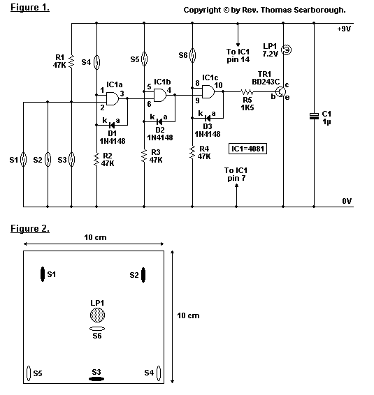

На рис. 1 представлена схема для простого фокуса, изготовление которого займет всего пару часов и доставит удовольствие как начинающим электронщикам, так и начинающим фокусникам.
Волшебная палочка для фокусника
Фокус работает следующим образом: волшебная палочка (с прикрепленным на одном конце магнитом) должна последовательно пройти ряд герконов S4 - S6, и затем зажжется лампочка LP1. Если палочка проходит над герконами S1, S2 или S3, эта последовательность сбрасывается (т.е. переключается в исходное состояние). Или, если лампочка уже горит, включение герконов S1, S2 или S3 потушит ее. Все герконы S1 - S6 просто приклеены внутри коробки под поверхностью площадью 10 см 2 (рис. 2). Рекомендуется взять универсальный клей, тогда если потребуется герконы впоследствии можно будет передвинуть. Лампочка LP1 прикреплена в центре этого квадрата. Для питания можно использовать небольшую 9 В батарейку PP3. Опытный образец коробки был сделан из пробковой древесины. Можно махать палочкой туда сюда над коробкой, при условии, что она наконец пройдет в правильной последовательности над S4 - S6 (и в этот момент зажжется LP1).
Это должно совершенно сбить с толку любого стороннего наблюдателя и сделать фактически невозможным для другого человека повторить правильные движения той же палочкой. Чтобы не переключить герконы S1 - S3 можно также проносить палочку над ними достаточно высоко. 7,2 В лампа накаливания, LP1, была использована (вместо, светодиода, например) чтобы не наводить на мысль, что в фокусе была использована электроника. Устройство действует достаточно просто. У 4081 CMOS IC задействованы три логических элемента И, вентили IC1a - IC1c сконфигурированы как запоминающая схема. S1 - S3 служат в качестве сбрасывающих ключей. 10 вывод микросхемы всего-навсего лишь переключается на логическую единицу когда герконы S4 - S6 последовательно закрываются. Мощный транзистор TR1 усиливает выходное напряжение для лампочки LP1. Вместо использования волшебной палочки можно приклеить к пальцу небольшой неодимовый магнит с большой индукцией. В безнагрузочном режиме работы (с погашенной лампочкой) устройство потребляет очень малый ток. Поэтому в устройстве не используется выключатель (но он, конечно же, может быть добавлен). Можно открыть коробку и просто вынуть или вставить батарейку.
