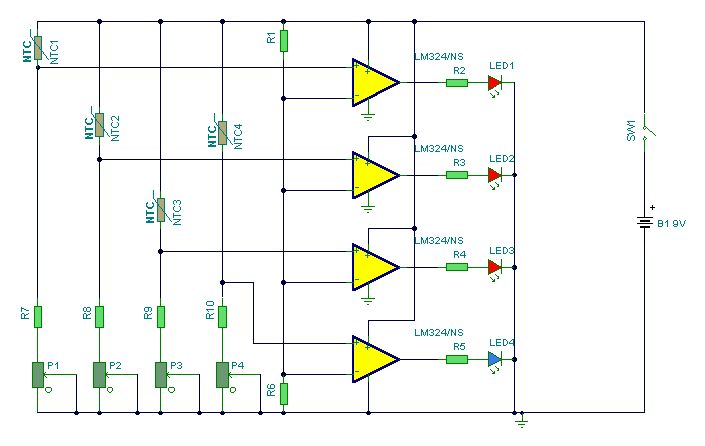

Описание: Простое устройство для индикации различных уровней горячей воды в резервуаре.
Схема индикатора уровня горячей воды
Аннотация: С этим устройством вы сэкономите на счетах за топливо и спасете экономику планеты. SW1 является нормально разомкнутым кнопочным выключателем, который подключает индикацию уровня горячей воды в резервуаре. Во время его нажатия напряжение на нагрузке термистора (R7-R10) подается на неинвертирующий вход операционного усилителя и сравнивается с опорным напряжением. Зависящее от нагрева воды в баке сопротивление термистора переключит выход операционного усилителя на напряжение питания, и засветится соответствующий светодиод.
Устройство: Чтобы приклеить круглые термисторы к резервуару использовалась липкая лента. Провода были припаяны к выводам термисторов и заизолированы. Для корпуса устройства использовалась пластиковая коробка. В зависимости от того, как часто вы используете кнопочный выключатель SW1, срок службы батареек составляет 4 - 5 лет.
Установка датчиков: Термисторы NTC 1-4 должны быть равномерно распределены по высоте резервуара. Я поместил NTC 1 примерно в 4 дюймах от верхнего уровня моего резервуара, а другие термисторы были равномерно распределены по высоте ниже него. Сенсор, расположенный на дне резервуара, будет показывать уровень доходящей до него горячей воды, и должен быть на высоте 8-10 дюймов от дна.
Калибровка: При полном резервуаре воды установите P 1-4 так, что все светодиоды будут гореть.Датчик на дне резервуара будет показывать максимальный уровень поднимающейся воды. Под «горячей водой» понимается вода температурой от 50 до 80 С, поскольку P 1-4 позволяют задавать опорное напряжение соответствующее данным температурам.
Детали: Я использовал счетверенный операционный усилитель LM324, но можно использовать любой другой счетверенный операционный усилитель или четыре одиночных. Для R2-R5 я использовал резисторы номиналом 330 Ом, но можно взять и другие. При меньшем номинале светодиоды будут светиться ярче. Максимальное сопротивление термисторов NTC 1-4 должно быть приблизительно равно сумме постоянного сопротивления и потенциометра.
В схеме используются термисторы с отрицательным температурным коэффициентом (NTC), которые при нагревании уменьшают свое сопротивление. Сопротивление в холодном состоянии 300 кОм, в нагретом 15 кОм. Можно использовать другие термисторы с отличающимися диапазонами сопротивлений, изменив сопротивления потенциометров P1-P4. R 7-10 токоограничивающие сопротивления, они нужны только если сопротивление ваших термисторов составляет при самых высоких температурах несколько Ом. P1-P4 выбираются близкими к сопротивлению термисторов в холодном состоянии. R1 и R6 одинаковые, и обеспечивают смещение инвертирующих входов операционных усилителей на напряжение, равное половине напряжения источника питания. Я использовал 100 кОм.

  • А для R2-R5 можго использовать меньше сопротивление. И если больше сопротивление то это нармалино я пробовал с большим у меня схема погорела(
  • Странно... С чего бы ей гореть? А что именно погорело?
  • Я так понимаю, что распределение температуры по высоте резервуара зависит от уровня горячей воды, что и должна фиксировать вышеупомянутая схема. Только мне кажется, что если резервуар металлический, то температура во всех 4-х точках будет почти одинаковая, что приведёт к большой погрешности данного устройства.
  • Предложеное устройство предназначено для контроля уровня горячей воды в водонагревателях накопительного типа. В этих аппаратах нагрев производится ТЭНом небольшой мощности (в отличии от проточных), а затем подается потребителю вытесняемая холодной (Подаётся снизу ёмкости. Горячая обирается сверху и перемешивания не происходит). Устройство показывает сколь горячей воды осталось, что-бы не оказаться под душем из холодной воды.
  • Устройство может и неплохое. Но использование безполезное если речь идет только о использование тенов. Подобная система контроля рациональна в случаи когда она не просто индикатор, а и исполнительный орган в помощь тенам можно добавить косвеный нагрев например от газового котла..... И в результате подобный вещи есть готовые и протестированые производителем
  • Улучшать можно до безконечности. При таких рассуждениях можно дойти до улучшения "копейки" в "мерина"
  • Ладно а как вы собираетесь производить измерение. Куда поставите датчики с наружи бойлера это песполезно у бойлеров тепло изоляция бака от корпуса, а вот введения внутрь бака это нереально
  • Куда и как устонавливать датчики определяется конструкцией нагревательного прибора. Нет рекомендаций и готовых решений на все случаи.
