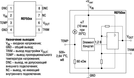

Все виды и исполнения ИОН доступны в 8-выводных корпусах двух типов: SO и MSOP. Расположение выводов представлено на рисунке 1а.
Расположение выводов и упрощенная структурная схема ИОН REF50xx
Рис. 1. Расположение выводов и упрощенная структурная схема ИОН REF50xx
Здесь же, на рисунке 1б, показана упрощенная структурная схема ИОН REF50xx.
Основой ИОН REF50xx является элемент бэндгап на напряжение 1,2 В. Это напряжение затем буферизуется и масштабируется до требуемого выходного уровня с помощью неивертирующего усилительного каскада, выполненного на основе прецизионного операционного усилителя (ОУ). Предусмотрена возможность влияния на коэффициент передачи этого усилительного каскада через вывод TRIM. Подключение потенциометра к этому выводу позволяет корректировать выходное напряжение в пределах ±15 мВ. Еще одной дополнительной возможностью REF50xx является возможность контроля температуры кристалла через вывод TEMP. Напряжение на этом выводе зависит от температуры (выражение этой зависимости показано на рисунке 1б). Важно обратить внимание на то, что функция контроля температуры больше подходит для контроля изменений температуры, чем ее абсолютного значения, т.к. погрешность измерения достаточно велика и составляет приблизительно ±15°С [1, стр. 10]. Тем не менее, данная функция вполне применима в схемах температурной компенсации аналоговых каскадов. Выход TEMP является высокоомным, поэтому при работе со сравнительно низкоомными нагрузками потребуется его буферизация с помощью ОУ, обладающего малым температурным дрейфом. Производитель рекомендует использовать для этих целей ОУ OPA333, OPA335 или OPA376.

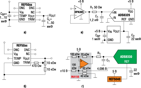

Базовая схема включения, которая не предусматривает использование функций контроля температуры и подстройки выходного напряжения, показана на рисунке 2а. В этой конфигурации ИОН дополняется снаружи всего лишь двумя компонентами: блокировочный конденсатор на входе емкостью 1...10 мкФ и нагрузочный конденсатор на выходе емкостью 1...50 мкФ. Нагрузочный конденсатор должен относиться к типу «low ESR», т.е. обладать малым эквивалентным последовательным сопротивлением. При необходимости подстройки выходного напряжения, эту схему необходимо дополнить схемой на рисунке 2б. Важно понимать, что использование недорогого резистора типа «сermet» в качестве подстроечного может привести к ухудшению ТК ИОН, т.к. ТКС этого резистора превышает 100 ppm. Более предпочтительно использовать прецизионные проволочные или металло-фольговые типы подстроечных резисторов с 5%-ым допуском на сопротивление и ТКС менее 50 ppm.
Схемы включения REF50x: базовая (а), с подстройкой выходного напряжения (б)
Рис. 2. Схемы включения REF50x: базовая (а), с подстройкой выходного напряжения (б) и в составе 16-битной системы сбора данных: с однополярным (в) и двуполярным (г) входом
На рисунке 2 в можно увидеть пример построения входного каскада одноканальной 16-битной системы сбора данных с входным диапазоном 0...4 В [1, стр. 11]. Здесь входной сигнал буферизуется прецизионным ОУ OPA365, включенным по схеме неинвертирующего усилителя-повторителя. Далее сигнал фильтруется RC-цепью и поступает на вход 16-битного АЦП ADS8326. Измерительный диапазон задается ИОН REF5040 на напряжение 4,0 В. Благодаря поддержке ОУ полного размаха напряжения на входе и выходе (тип rail-to-rail) и малому минимальному перепаду напряжения ИОН, схема способна работать от 5-вольтового источника питания.
Еще один пример, но уже для преобразования двуполярного сигнала в диапазоне ±10 В, показан на рисунке 2г. Схема отличается применением во входном каскаде инструментального усилителя INA159, который выполняет преобразование двуполярного диапазона ±10 В в однополярный 0...4 В. В качестве АЦП используется 16-битный АЦП с однополярным входом и частотой преобразования до 1 МГц ADS8330.
