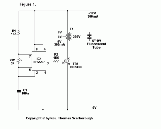

Описание: Это устройство питает 4 Вт флуоресцентную трубку длиной 6 дюймов от 12 В источника, потребляя при этом 300 мА. Также оно может питаться от подходящего AC/DC адаптера. Преимуществами конструкции являются: хороший свет, низкое потребление энергии и доступные в продаже детали.
Устройство базируется на 555 таймере, который работает в автоколебательном режиме и представлен на схеме как IC1. Для питания 6-0-6 В обмотки трансформатора сигнал, формируемый IC1, усиливается транзистором TR1, напряжение коллектора которого затем повышается трансформатором T1. На транзистор и магнитопровод трансформатора рекомендуется установить радиаторы. Перед подключением питания переменный резистор VR1 устанавливается на полное значение 5 кОм.
Неоновая настольная лампа
При помощи мультиметра производится измерение тока в цепи питания, и резистор медленно подкручивается до тех пор, пока потребление тока не увеличится до 300 мА. Флуоресцентная трубка теперь должна ярко светиться. Потребление тока не должно превышать 300 мА, иначе устройство может выйти из строя.
Если на дальнейшем этапе вы решили использовать универсальный AC/DC адаптер, рекомендуется повторить процедуру подстройки резистора VR1, поскольку выходное напряжение адаптеров нестабильно. Следует помнить о том, что высокое напряжение на первичной обмотке трансформатора может вызвать опасный электрический удар.

  • Хорошая схема.Годится для проверки ламп подсветки в ЖК-мониторах.
  • Один недостаток только - применяется сетевой трансформатор на железе... Зато настроить проще, чем импульсные.
  • Одно замечание, диод бы еще в эту схему, катодом к коллектору, анодом к эмиттеру, иначе может получится так что устанем транзисторы менять, пробитые выбросами на первичной обмотке. Либо применить транзистор имеющий встроенный диод. В BD246 защитный диод вроде как отсутствует, в даташите о нем ни слова.
  • Простая конструкция, а так же ток потребления схемы не такой великий
  • Это с какой стороны посмотреть, простота иной раз дается дорогой ценой, сделать легко но потом не настроишь, потому что нечего настраивать :D О потребляемом токе, трудно сказать какую мощность будет отбирать такое устройство от источника питания и какую будет отдавать на выходе. Это сильно зависит от параметров транзистора работающего в ключевом режиме, насколько "четко" он будет закрываться и открываться, какое время будет находится в активном режиме, рассеивая в окружающее пространство энергию получаемую от источника, нагревая радиатор на котором он установлен.
  • Предложеная схема мало приемлима. Однотактный преобразователь с принудительным управлением ключём - вариант лючший из худших. Предложить автогенератор - куда ни шло.
  • Замечательная схема. Сделать можно за 5 минут, а польза огромная, например сделать автомобильный фонарь - и току кушает мало, и освещает прилично.
  • Переход коллектор-база тоже может запросто пробиться...
