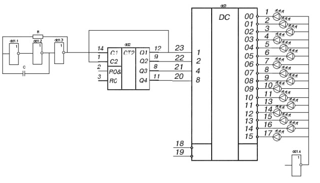

В свое время меня очень интересовала идея бегущих огней. Я долго искал схемы, но так ничего и не нашел, по этой причине я решил собрать свою схему. Я не утверждаю что эта вариация является самой простой или технически совершенной, но все-таки я считаю что данная конструкция имеет право на жизнь. Отличительной чертой является практически полностью интегральное исполнение, минимум обвеса позволит собрать эту схему даже новичку. Данная схема рассчитана на 16 светодиодов, которые будут образовывать эффект «бегущих огней», сразу оговорюсь, что на базе этой схемы, немного дополнив ее, можно делать бегущие огни на 2n светодиодов.
Собственно вот и сама схема:
Рассмотрим компоненты схемы:
  • DD1 – к155лн1 (аналоги – 155лн1, км155лн1, 133 лн1, 155лн2, к155лн2, км155лн2);
  • DD2 – к155ие5 (аналоги – 134ие5, 155ие5, н133ие5, к155ие5, км155ие5);
  • DD3 – к155ид3 (аналог – 155ид3);
R и C подбираются опытным путем в зависимости от необходимой скорости перемещения «огонька», можно поставить переменный резистор, и тогда можно будет плавно изменять скорость. Применяя 155 и 133 серию необходимо иметь хороший источник питания на напряжение 5 ±5% вольт. Также данную схему можно реализовать на других сериях микросхем, но тогда необходимо применять резисторы в цепях диодов, а применяя 155 и 133 серию разница между логическим «0» и «1» составляет 2-2,5 вольт, что является оптимальным для светодиодов.

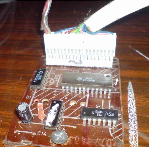

На фотографии приведен вариант готовой конструкции (здесь схема еще сыровата петому используется 4 микросхемы, но в общем габариты конструкции маленькие). Монтирование светодиодов – это уже сугубо удел фантазии каждого.

  • никто не спорит, собрал и придумал сам, тебе респект. тогда вопрос ты с лазерами работал?
  • а назад как заставить строку бежать?
  • Пуреключить выходы счётчика зеркально.
  • Требуется реверсный счетчик вместо ИЕ5, вроде ИЕ7 - чесно говоря не помню:) А схему собирал сам лично, простенько и если чуток дополнить будеш шедевр
  • На сколько я помню выводы 2 и 3 на счетчике и 18-19 на дешифраторе нужно заземлить
  • Сейчас "моднее" на КМОПах собирать: меньше потребление, некритичны к питанию, есть счетчики сразу десятичные (ИЕ8) - если каналов до 10, экономим один корпус.

  • Всеравно хорошим аналогом является К155 + начинать на них не трудно
  • А на К561хххх начинать трудно? По-моему, так наоборот! Входы КМОП практически ничего не потребляют. Для них, что 0, что 1. А у ТТЛ, для того, чтобы подать 0, нужно обеспечить отбор тока (1,6мА для 155 серии). И это надо учитывать! Если не учитывать, то возможны "чудеса", в которых новички не смогут разобраться. Я и сам начинал с ТТЛ, но постепенно перешёл на КМОП, так как преимущества последней очевидны. Теперь ТТЛ полно на любой свалке. Как в анекдоте: две новости - хорошая и плохая. Плохая новость: ТТЛ (по сравнению с КМОП) д....о. Хорошая новость: д...ма много! Хотя, я не настаиваю... Здесь, скорее, дело вкуса, с чего начинать.
  • Не спорю, каждая микруха К серии имеет свои особенности. Когда я творил сею схему, К155 привлекли: доступностью в моем регионе + удачным монтажом (то есть печатная плата составилась без особого труда )
  • Единственное, чем для начинающих могут быть неудобны КМОПы, это то, что статикой пробить можно. А про светодиоды без резисторов почитал... Чушь несусветная!
  • 1533 серию глянь, впринципе аналоги, но энергопотребление помоему в 25 раз снижено (в какомто справочнике накалякано было)
  • Зато и нагрузочная способность у 1533 меньше. Так что, если светодиоды без резисторов подключать...:)
