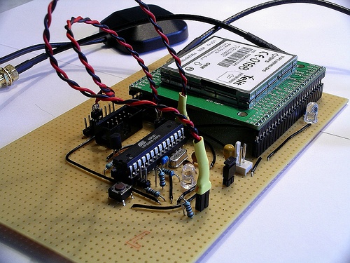

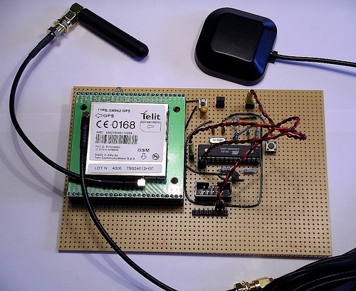

Устройство

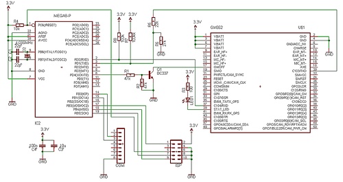

Просмотрев техническую документацию на GM862, вы поймете, что она сложнее, чем вы предполагали. Проблемой для меня, еще начинающего в электронике, была разница использованных в модуле напряжений. Источник питания должен быть 3,4 - 4,2 В. Это нормально, поскольку AVR может работать при таком напряжении. Но последовательному порту нужен более низкий уровень, 2,8 В (для КМОП). Это означает, что вы не можете подсоединить UART контроллера (универсальный асинхронный приемопередатчик) напрямую к модулю.
К счастью, эта проблема была уже решена в проекте Trackbox2. Другой заслуживающей внимание вещью был сам источник питания. Для пикового тока ему требуется как минимум 2 А. Я использовал полимерные ионно-литиевые аккумуляторные батареи, которые полностью удовлетворяют моим потребностям. Если вам придется воспользоваться 5 В источником питания, вам также придется использовать хороший регулятор напряжения и иметь дело с проблемой уровня напряжения для КМОП.
Как вы можете видеть, для GM862 нужно очень мало соединений. На плате вам нужно соединить следующее:
  • Rх, последовательный модемный коммуникатор
  • Tх, последовательный модемный коммуникатор
  • RTS к земле, подтверждение связи не используется
  • Сигнальный светодиод
  • Выключатель для управления модулем
  • VCC и GND
Пожалуйста запомните, это не производственная разработка или готовое устройство, так что прочитайте перед монтированием компонентов какую-нибудь документацию. Я вас предупредил.
Работа устройства
На сегодняшний день я могу включать или выключать модуль, посылать посредством модуля СМС и получать с него данные GPS.
