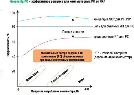

Производители персональных компьютеров уделяют большое внимание экономному потреблению электроэнергии самими компьютерами и эффективности их источников питания (ИП). Под эффективностью ИП подразумевается высокий коэффициент преобразования электрической энергии, что равнозначно низким потерям. На рисунке 1 показаны графики, иллюстрирующие эффективность разных ИП для компьютеров.
Иллюстрация эффективности преобразования ИП для разных типов компьютеров
Рис. 1. Иллюстрация эффективности преобразования ИП для разных типов компьютеров
Красным цветом на рисунке 1 показана зависимость КПД традиционных компьютерных ИП. В лучших случаях их эффективность преобразования находится в пределах 60%. Зеленая горизонтальная линия очерчивает допустимую нижнюю границу КПД для новых ИП. Соответствие ИП этому требованию резко сокращает потери электроэнергии и улучшает экологическую обстановку на нашей планете, так как количество персональных компьютеров во всем мире уже составляет около одного миллиарда и эта цифра будет только увеличиваться. Однако компания NXP Semiconductors поставила для себя более высокую планку эффективности преобразования и разработала набор микросхем для компьютерных источников питания GreenChip PC («зеленый» или экологически чистый компьютер) с КПД около 90% (синий график на рисунке 1). Набор микросхем GreenChip PC получил сертификат 80 PLUS Gold на типовой дизайн, утвержденный организацией Ecos Consulting и программой 80 PLUS. Микросхемы семейства GreenChip PC разработаны для оптимизации энергопотребления в источниках питания настольных ПК, а также в адаптерах ноутбуков и ЖК-телевизорах.

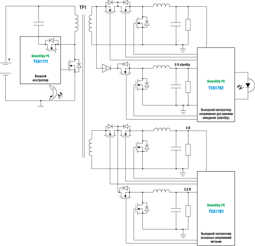

Структурная схема типового решения высокоэффективного компьютерного источника питания приведена на рисунке 3.
Структура ИП компьютера на основе микросхем семейства GreenChip PC
Рис. 3. Структура ИП компьютера на основе микросхем семейства GreenChip PC
Конечно, при необходимости можно добавить дополнительные каналы с другими значениями выходных напряжений. Необходимо отметить, что на вход схемы подается напряжение постоянного тока (выпрямленное напряжение сети широкого диапазона напряжений переменного тока от 90 до 265 VAC). Комплект микросхем TEA1771, TEA1781 и TEA1782 оптимизирован для компьютерных ИП стандарта АТХ и позволяет спроектировать блок питания с КПД более 80% в соответствии со стандартами 80 PLUS, Energy Star и Blue Angel. Согласно оценке компании NXP, если все компьютеры оборудовать источниками питания на основе новых микросхем GreenChip PC, то можно вывести из эксплуатации три электростанции мощностью 1 ГВт каждая. Конечно, эти микросхемы можно использовать и для источников питания других приборов, например, ЖК-телевизоров, музыкальных центров, проигывателей DVD-дисков и в аппаратуре, где очень важны низкие потери электроэнергии. Кстати, в некоторых случаях за счет малых потерь на тепловыделение ИП при обеспечении хорошей естественной конвекции можно отказаться от самого недолговечного компонента - вентилятора. Исключение вентилятора снижает цену и повышает надежность всего устройства в целом.

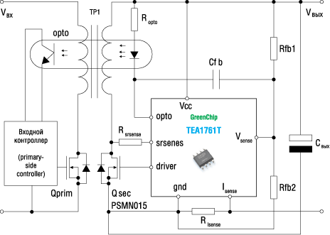

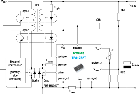

Специально для применения в адаптерах с импульсным преобразованием энергии компания NXP разработала новые микросхемы TEA1761T и TEA1762T. Основа этих микросхем - контроллер синхронного выпрямителя с малыми потерями и квазирезонансного flyback-конвертора. Благодаря высокой степени интеграции для работы схемы требуется минимальное количество внешних компонентов, что позволяет уменьшить стоимость источника питания. Во всем диапазоне выходного тока (от нуля до максимального значения) производитель гарантирует высокий КПД преобразования при высокой стабильности выходного напряжения. Микросхема TEA1762T обладает дополнительной функцией защиты и еще одним выводом общего провода (sensegnd) для более точного измерения выходного напряжения. Расширенная функциональность микросхемы TEA1762T позволяет спроектировать адаптер наиболее оптимально. Типовые схемы включения микросхем TEA1761T и TEA1762T приведены на рисунках 4 и 5.
Типовая схема включения TEA1762T
Рис. 4. Типовая схема включения TEA1762T
Рис. 5. Типовая схема включения TEA1762T с расширенной функциональностью
В руководстве по применению AN10580 можно найти формулы и примеры подробного расчета источников питания на основе микросхемы TEA1761T.

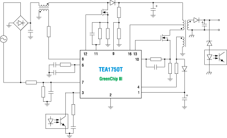

Контроллер TEA1750 серии GreenChip III
Контроллер TEA1750 относится к серии GreenChip III и представляет третье поколение микросхем компании NXP для эффективных импульсных источников питания с выходной мощностью до 250 Вт. Микросхема TEA1750 включает в себя контроллер корректора коэффициента мощности (ККМ) и схему управления flyback-конвертором. Микросхема требует минимального количества внешних компонентов для построения высокоэффективного ИП при малых затратах и высоком КПД в широком диапазоне выходных токов. Контроллер TEA1750 снижает частоту преобразования при низкой выходной мощности, что дополнительно уменьшает потери в ИП. Широкий диапазон входного напряжения от 70 до 276VAC позволяет использовать источники питания на основе этих микросхем во многих регионах с разными стандартами сетевого напряжения. Мягкий запуск, несколько типов защит обеспечивают высокую надежность преобразователей на основе микросхемы TEA1750. Типовое применение данной микросхемы показано на рисунке 6.
Типовое применение контроллера GreenChip третьего поколения TEA1750T

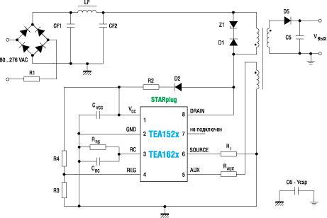

Семейство микросхем STARplug
Разработчикам источников питания известна серия микросхем STARplug TEA152x (TEA1520, TEA1521, TEA1522, TEA1523, TEA1524) для создания адаптеров с выходной мощностью от 2 до 30 Вт и очень низким собственным потреблением энергии в режиме ожидания. Микросхемы серии TEA152x содержат интегрированный высоковольтный MOSFET с максимальным напряжением до 650 В, изготовленный по технологии EZ-HVTM, и изготовлены в корпусах DIP-8 и SO-14. Множество встроенных защит обеспечивают высокую надежность ИП, собранных на основе микросхем серии TEA152x. Для новых разработок адаптеров с выходной мощностью до 30 Вт компания NXP Semiconductors рекомендует использовать серию STARplug TEA162x (TEA1620, TEA1622, TEA1623). Эти микросхемы рассчитаны на работу с широким входным диапазоном переменного напряжения сети от 80 до 276 VAC. Адаптеры с микросхемами серии TEA162x отличает низкая цена, небольшое количество внешних компонентов, малые габариты и высокая эффективность. Возможность изменения частоты преобразования микросхем TEA162x позволяет оптимизировать параметры адаптеров. Микросхемы поставляются в корпусах DIP-8 и DIP-16. Главное отличие микросхем серии TEA162x - сопротивление канала в открытом состоянии Rdson встроенных транзисторов MOSFET с допустимым напряжением до 650 В. TEA1620P имеет Rdson 48 Ом, TEA1622P - 12 Ом, TEA1623P и TEA1623PH - 6,5 Ом. Схемы включения для обеих серий очень близки (отличаются номиналами компонентов). Типовая схема адаптера с использованием микросхем серий STARplug TEA152x и TEA162x приведена на рисунке 7.
Типовая схема адаптера на основе микросхем серий STARplug TEA152x и TEA162x
Рис. 7. Типовая схема адаптера на основе микросхем серий STARplug TEA152x и TEA162x
